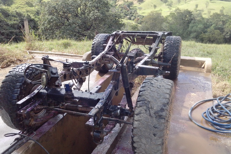

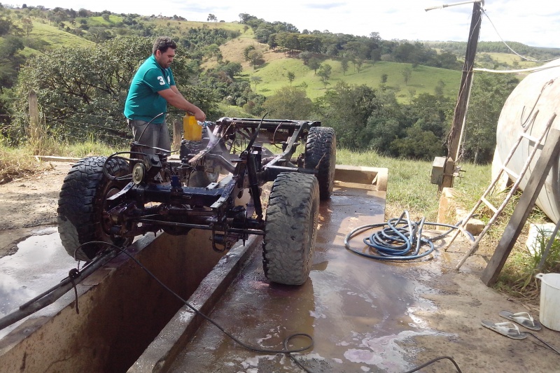

Hoje lavei o chassi para ver o estado real do chassi, tirando algumas soldas a mais o chassi esta em bom estado.
Anexo 505822Anexo 505823Anexo 505824

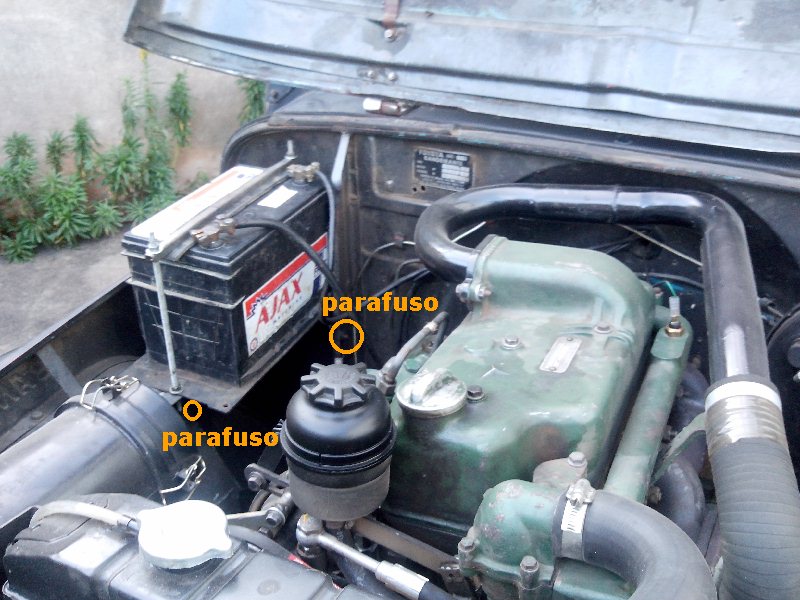

Alguém poderia me dar uma sugestão, onde é melhor lugar para colocar a bateria na band.
Na minha opinião o melhor lugar para a bateria é no cofre do motor, principalmente por conta do acesso.
O ideal é utilizar o suporte original, mas como é difícil de encontrar, pode-se adaptar um suporte.
Semana passada levei o Imortal no mecânico para trocar os calços e tinha lá uma Band Longa com o suporte adaptado que também era preso no chassi (semelhante ao original). Muito bem feito por sinal.
No caso do motor OM314, o filtro de ar fica no lado direito do motor e ao colocar o suporte de bateria na posição original, não sobra espaço para colocar o filtro seco do OM364 (que seria o ideal).
O Capt. Gotllieb encontrou uma alternativa prendendo o suporte da bateria à lataria junto a parede corta-fogo, deixando espaço para o filtro na frente.
Anexo 510657
Só lembrando que qualquer mudança no cofre do motor tem que ser estudada para não inviabilizar o espaço de futuros upgrades.
Também é importante saber que a Band não oferece segurança no cofre e a bateria fica fácil de roubar.

Pedrofarmacia,
em relação ao que o Hercilio falou: "Também é importante saber que a Band não oferece segurança no cofre e a bateria fica fácil de roubar.",
existe maneiras de se colocar cadeados e outros sistemas de forma a dificultar, a abertura do capo.
Caso vc siga a ideia do Capt. Gotllieb, não esqueça de colocar em volta da bateria, um material térmico de forma a proteje-la do aquecimento do motor. Como exemplo: nos carros da Renno ou Citroenn novos, a bateria fica dentro de uma caixa termica com tampa.
Boa sorte na empreitada.

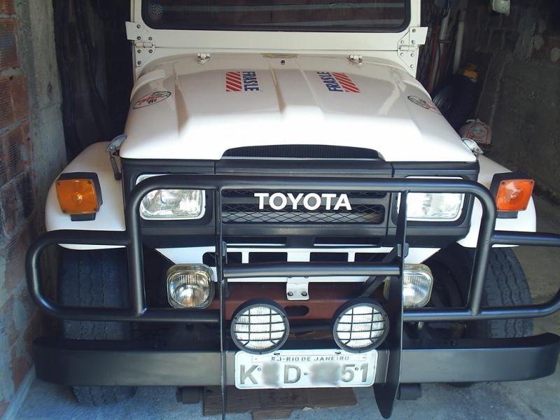

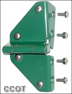

Uma vez vi está foto no fórum, queria saber se alguém sabe onde posso encontrar para comprar, e se ela serve para colocar no para-brisa da toyota para ficar tipos os willys
Anexo 510854
A dobradiça do parabrisa é item original das FJ40, inclusive as com capota de aço.
Na FJ40 tem uma presilha (tipo aquela do capô) para prender o parabrisa deitado.
Veja o comentário do amigo Estevão no tópico da Band do Guiga Toste (Bandcruiser). Ele construiu as dobradiças a partir da peça original que segura o parabrisa.
No seu jipe o limpador é em cima, não é?
o limpador do meu para-brisa é em baixo, mas se precisar eu já mudo ela para cima. eu acho este limpador para comprar?
andei pesquisando achei a peça mais é muito cara, acho que fabricar vai ser mais facil mesmo.
