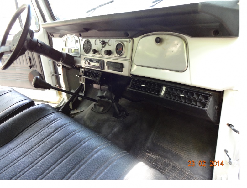

    O botão é aquele de 4 terminais e encaixe e tês posições: neutro/lanterna/faróis, ainda original. Segue abaixo a única foto que tenho do painel. Temo que não seja de muita valia pois está longe e num ângulo ruim. Mas como está em alta resolução talvez aproximando dê para ver melhor.
    Agora já tem um outro botão acima dele (ao lado esquerdo do da ventilação), também de 4 encaixes e 3 posições:neutro/faróis de neblina/faróis de longo alcance (ainda por instalar). Segue também a foto deste.
    Bjcão
