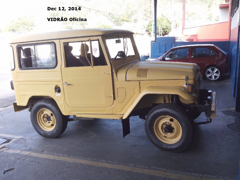

  • 12/12/2014, 21:47
    CAPT GOTTLIEB
    2 Anexo(s)
    Antes e depois (exatamente 1 ano depois)
    Anexo 486848 Anexo 486849

    Caro amigo Capitão.
    Antes de empreitada dessa é importante dar uma "frequentada" na oficina antes e conhecer outros trabalhos feitos pelo profissional.
    Ainda bem que deu tempo de reverter a caca que estavam fazendo e tudo terminou bem.
    Em tempo, a cor ficou ótima.

    Parabens ficou show de bola.
    agora s'o passeios!
    grd abç.

    Gastei R$ 2.000,00 na funilaria, que deu um trabalho do cão e demorou 3 meses. Achei um preço justo.

    Hercílio, este foi o preço do serviço de funilaria (m.o. + algum material). O serviço de pintura custou mais, porém estamos negociando alguns acertos. Agora o Jipe está no VIDRÃO, colocando vidro novo no para-brisa e acertando os demais. Esta reforma foi uma Odisseia, começou muito mal e terminou bem. Aproveitei para instalar o conta-giros e o manômetro do turbo. Ao baixar a bota a turbina vai no máximo até 0,7 Kg/cm2 e o giro não passa de 2500 rpm. Como o Jipe ficou um rojão depois de turbinado eu fiquei feliz com este resultado, pois tudo indica que este turbo não irá detonar o OM 314. Só baixo a bota para fazer ultrapassagens. Abs
