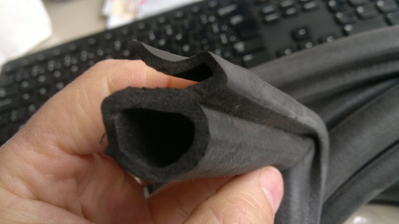

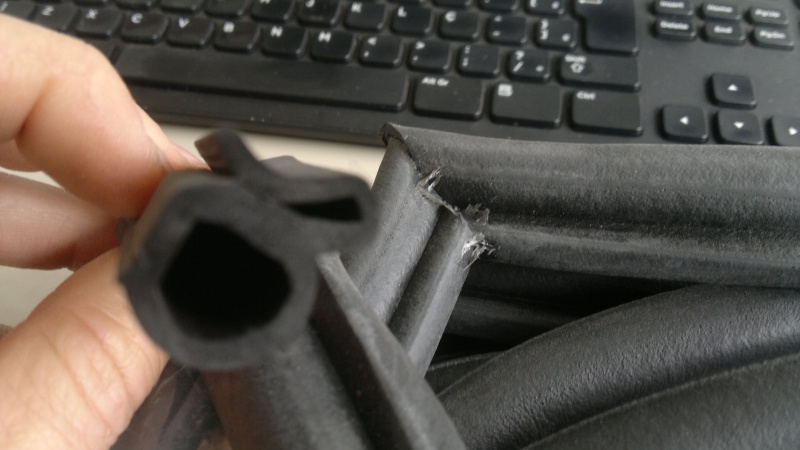

Fabiano,
na hora de colar não esqueça de desengordurar tudo. Na minha para prender a cola na borracha, passei na mesma uma lixa (120) nas partes a serem coladas de forma a ter uma superfície áspera, para facilitar a fixação da cola, depois passei com pano macio embebido em acetona, assim ficou borracha áspera e sem gordura. Outra coisa quando utilizar a cola de contado, passe nela e na chapa e deixe mais de vinte minuto secando, depois é que vc junto ambas as partes. Dura mais tempo antes de se soltar!
