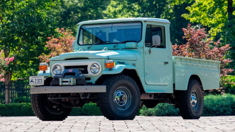

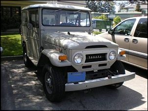

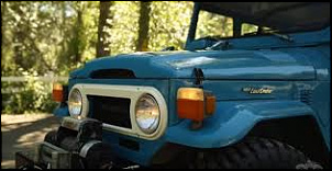

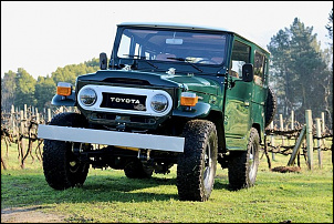

    Meus caros.
    A moldura da grade (modelo canto redondo) da Toyota Land Cruiser FJ40 e FJ45 Americana é diferente.
    Saiu algum ano com este modelo de frente original de fábrica na Toyota Bandeirante aqui no Brasil também?

    A barra superior da moldura é mais alta que a inferior nas gringas, aqui no Brasil as barras tem a mesma altura, outro detalhe é que na gringa tem uma dobradiça que sustenta o painel frontal, nas brasileiras só um L fixando o painel no chassi.
