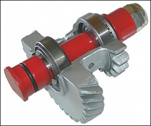

    Pino Chorao que substitui rolamento de agulha no carretel da reduzida
    Ainda não ouvi falar de existe pino chorao do carretel, p/ ser colocado na reduzida da band
    Alguem sabe?
    a foto é do carretel do jeep willys.

    Edwint, eu coloquei um pino com rolamentos em minha F75 feito pelo Afonso de Bauru, ficou excelente. A Band é com roletes, uma porcaria, vaza pelo pino, os roletes estragam o carretel e depois não adianta vc trocar apenas os roletes, e compra um carretel paralelo, e tá feita a zebra.
    Vou mexer na embreagem do meu band, e aproveitar para dar uma geral na reduzida. Se tiver que mexer nos roletes vou tocar para um pino com rolamentos.
    Se quiser, falo para o Afonso mandar dois kits, um para mim e um para vc.
    Tem meu tel? Tô em VGA na quinta á tarde.

    Alguém tem o telefone do Afonso de Bauru que vende o pino, quais rolamentos usar? tem que usinar alguma coisa?

    Se torneia o pino original para entrar os rolamentos

    Dimasi sobre tornear o pino, não teria que mandar "cimentar" novamente o pino? Receio que torneando perde a cimentação, (a camada dura que tem por fora do pino) e a engrenagem do carretel também tem que tornear para acomodar os rolamentos!
    Tenho uma engrenagem e um pino que os rolamentos gaiola estouraram e danificou a parte externa do pino e a parte interna da engrenagem , se for só tornear eu poderia usar as duas peças mas ainda não mandei fazer o serviço por receio de ficar fraco.

    Pois é, olhando a foto do pino do Willys acima, na parte dos dentes menores falta pouco p chegar na base dos dentes. Se der um tranco forte, sei não......

    Eu comprei esse dai..
    pino chorão toyot

    Oi Suttili, esse que comprou precisou usinar algo? Teria que usinar a engrenagem do carretel?
