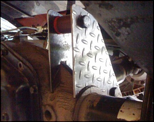

    Barra Antirolagem / Barra Warp iniciando o projeto.
    Pessoal
    Estou começando a fabricar a barra anti rolagem para minha Band, acessório indispensável para quem spool(eixo por baixo do feixe de molas).
    Preciso coletar informações p/ que saia o melhor possível. pretendo fazer molde em papelão das chapas e caso alguem queira, posso enviar modelo.
    Prtendo seguir o modelo de barra do Elmer conforme a ft abaixo.

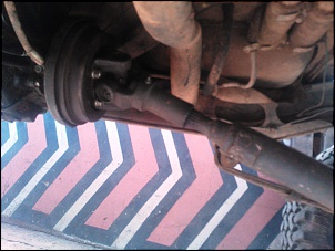

    tava pesquisando e vi um topico da nissan referente a solucao barata p/ rolagem do diferencial, gostaria de uma opiniao
    New Cheap Solution for Axle Wrap? - Nissan Titan Forum
    Miniaturas de Anexos Miniaturas de Anexos Barra Antirolagem / Barra Warp iniciando o projeto.-springs.jpg   Barra Antirolagem / Barra Warp iniciando o projeto.-spring_gap.jpg
    interesante mas pra funcinar direito todas as molas tem que teruma espessura razoavel

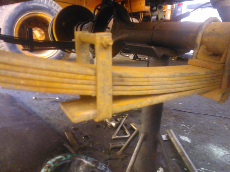

    tenho um feixe de molas do caminhão f14.000 to pensando em aproveitar uma das molas p/ fazer o teste.

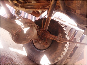

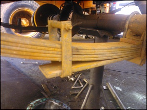

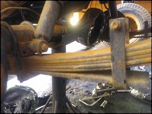

    Esta Mola extra de caminhão (mais grossa e reforçada mesma largura) tem resolvido o problema de rolagem do diferencial traseiro. muito mais fácil e barato, pretendo fazer na minha.
    Gasto somente com 02 molas usadas, 02 pino de centro e talvez os 04 grampos , sem chance de erro!
    As fotos tirei de uma band de trilha.
    Miniaturas de Anexos Miniaturas de Anexos Barra Antirolagem / Barra Warp iniciando o projeto.-wp_000178.jpg   Barra Antirolagem / Barra Warp iniciando o projeto.-wp_000179.jpg

    Se for spua(feixe por baixo) não precisa nem se preocupar com barra ou laminas adicionais.
    O problema é com spoa e feixe com poucas laminas.

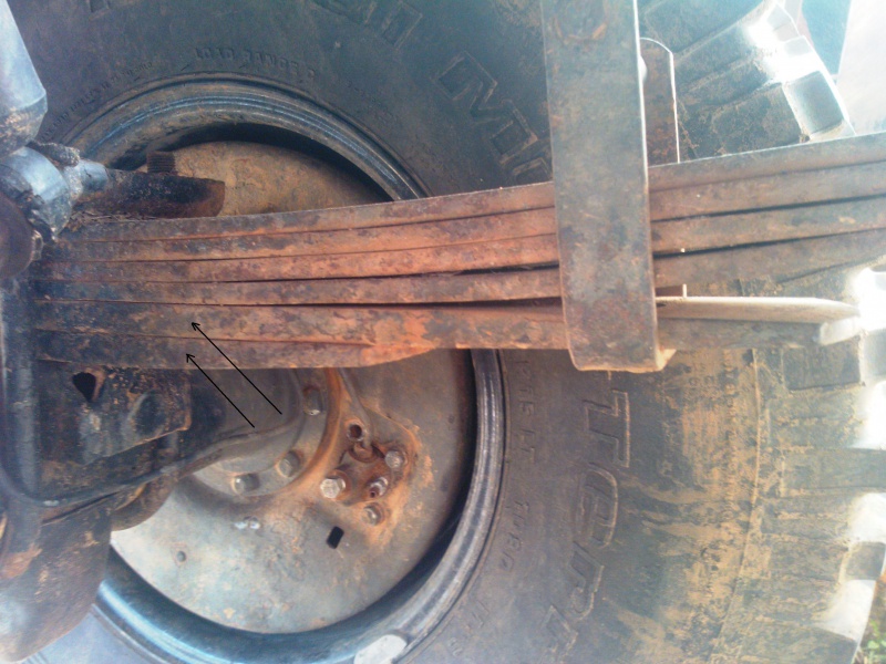

    Essa mola é da própria bandeirante carroceria, a minha era de carga com eixo flutuante, veio com umas 8 molas, essa daí e outra mais curta ainda, bem mais grossas que as normais.
    Eu, como só uso ela p trilhas e passeios e não é SPOA, comprei mais uma sobre mola traseira, cortei o olho e coloquei uma terceira fora a fora no feixe, além de duas mais curtas, ficou muito macia e forte para as trilhas.
    Elmer,
    Minha band esta com spoa (eixo por cima) e já tive problema do carda desencaixar devido ao movimento de rotação. e olha que minha Band é Xingu canhoneira e as duas ultimas laminas são bem mais grossas que as comuns...
    Miniaturas de Anexos Miniaturas de Anexos Barra Antirolagem / Barra Warp iniciando o projeto.-wp_000240.jpg   Barra Antirolagem / Barra Warp iniciando o projeto.-wp_000241.jpg   Barra Antirolagem / Barra Warp iniciando o projeto.-wp_000243.jpg
