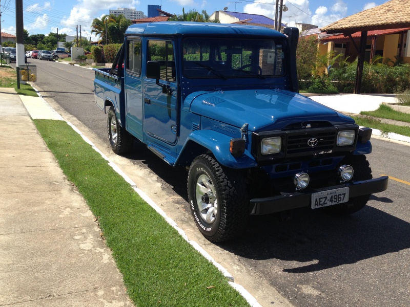

    Band 95 totalmente reformada
    Finalmente terminei a reforma em minha viatura. É uma pick-up cabine dupla, ano 95 e esta lindona. Fiz a funilaria completa, caçamba nova, para brisa novo, painel funcionando completamente, freio a disco nas 4, escapamento completo todo novo, molas mais arqueadas, sistema elétrico todo reformado, sistema de som completo, ar condicionado, bancos originais sem encosto de cabeça, está muito bacana. Estou vendo agora quais pneus colocar, alguém me indica alguma medida.
    breve colocarei fotos da fera.

    Finalmente fiz as fotos da Azulona. Modéstia a parte, depois de muita luta ficou muito bonito o carro. Vou tentar mandar as fotos agora.

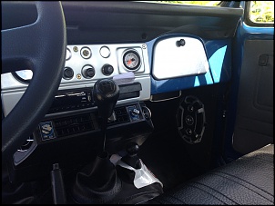

    Band 95 totalmente reformada-img_0175.jpgBand 95 totalmente reformada-img_0176.jpgBand 95 totalmente reformada-img_0179.jpgBand 95 totalmente reformada-img_0177.jpgBand 95 totalmente reformada-img_0185.jpgBand 95 totalmente reformada-img_0182.jpg
    Desculpa pela demora companheiros, mas agora vai aí as fotos da Azulona. Avaliem e deem suas notas por favor.
