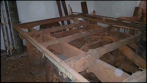

    Salve salve pessoal....sou novo aqui no forum e no universo das bands....porem ja andei acompanhando diversos topicos por aqui e me inspirando cada vez mais sob o que fazer em minha toyota. Uma breve historia da mesma , que e uma pick up longa carroceria de madeira , ano 1984, porem esta em minha familia desde 1989.durante muito tempo foi utilizada na fazenda , e a alguns anos encontrava se parada em minha residencia. a mais ou menos um ano comecei a mexer nela . onde troquei alternador , fiz reparo no motor do limpador do para brisa, troquei os cilindros dos freios , o radiador tambem foi reparado e pneus novos. Ainda falta fazer muuita coisa nela .
    Comecei a desmonta-la aqui mesmo em minha residencia pois quero proceder a reforma peça a peça , retirando todos os pontos de ferrugem (que nao sao poucos rsrsrs) postarei algumas fotos , e gostaria que me auxiliassem sobre qual o proximo passo , e dicas de como transforma la em uma pick up carroceria de metal porem mais em um estilo jeep, como ja vi em um topico aqui no forum!

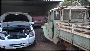

    Você mostra ela assim !.... - Despudoradamente fazendo uma chupeta com um Ford ?

    Band não faz chupeta. Faz transfusão de carga.
    Band é coisa de macho... tem até heterocinética.
    kkkkkk

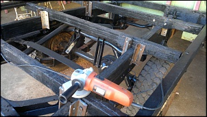

    mais algumas do desmonte da carroceria
    Miniaturas de Anexos Miniaturas de Anexos Reforma toyota 1984-2013-05-27-135.jpg   Reforma toyota 1984-2013-05-27-136.jpg   Reforma toyota 1984-2013-05-27-140.jpg

    entao eu "refiz" a carroceria dela , de madeira , pois estava precisando utiliza-la .
    a minha intençao era colocar uma carroceria de metal , acredito eu que fique mais bonito e tambem que a durabilidade dela seja maior. pretendo dar uma preparada nela para que possa utiliza-la tambem em trilhas.

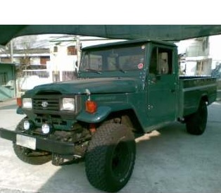

    Para ser sincero, eu acho que a caçamba nesse estilo (da foto abaixo) fica MELHOR do que a Original, pois qualquer amassado ou defeito é facilmente consertada por você mesmo! Além do que, ficou estilosa:
    Miniaturas de Anexos Miniaturas de Anexos Reforma toyota 1984-2013_toyota_landcruiser_70_series_lc79_double_cab_02-0803.jpg

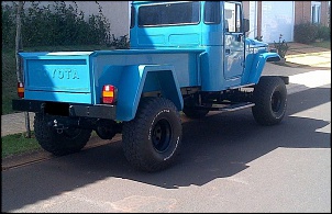

    achei umas fotos aqui , mais ou menos no estilo do que eu quero fazer...
    Miniaturas de Anexos Miniaturas de Anexos Reforma toyota 1984-5.jpg   Reforma toyota 1984-adasdasa.jpg   Reforma toyota 1984-ggg.jpg   Reforma toyota 1984-m.jpg   Reforma toyota 1984-dsa.jpg

    Em tempo, a Band Branca com Snorkel está usando caçamba de Band CD.
    Mas aí tem que encurtar o chassi.
    Em outro tópico aqui, sugeri ao amigo Toyoteiro que também está reformando uma CS, que alongasse a cabine (pra ficar uma cabine extendida) + caçamba de band Cabine Dupla.
    É uma saída para não ter que cortar o chassi.
    E o interessante é que ganha espaço interno para guardar algo dentro da cabine, o que é muito importante numa Pickup CS, mão é!?!?
    Agora, se a proposta for apenas Trilha, o melhor seria reduzir o entreeixos... apesar de não ser tão Fundamental.
