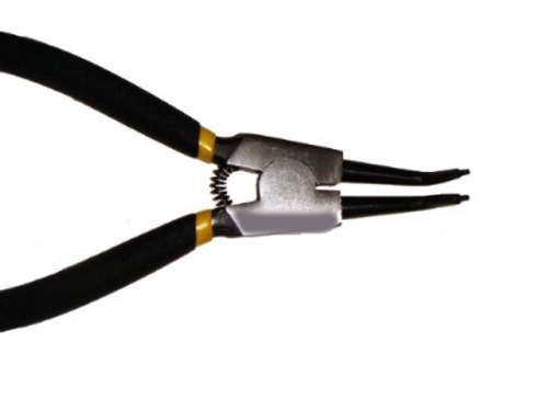

    O vídeo acima, nos primeiros 40 segundos, mostra como desmontar a RL.
    Você vai precisar de um alicate que abre quando aperta, aqueles específicos para tirar arruela-trava.
