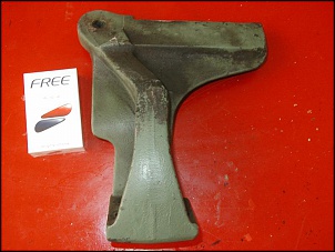

    Tenho umas fotos da mosca branca com olhos azuis e cachinhos loiros, que peguei pela net e por aqui no fórum desse maledito suporte de compressor de ar cond. O difícil mesmo e vê lo ao vivo e a cores.
    Miniaturas de Anexos Miniaturas de Anexos Suporte para ar condicionado Band-suporte-20003-1-.jpg   Suporte para ar condicionado Band-suporte-20002-1-.jpg   Suporte para ar condicionado Band-suporte-20001-1-.jpg   Suporte para ar condicionado Band-sup-ar.jpg   Suporte para ar condicionado Band-dsc00158-1-.jpg

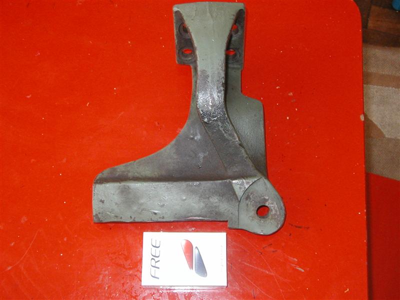

    Mas essas pra concluir, quem sabe aparece um professor pardal com uma fundição pra fazer essa bagaça.
    Miniaturas de Anexos Miniaturas de Anexos Suporte para ar condicionado Band-suporte1.jpg   Suporte para ar condicionado Band-suporte2.jpg   Suporte para ar condicionado Band-suporte3.jpg

    Citação Postado originalmente por estyvybeykr Ver Post
    É esse mesmo. A rosca no alto da peça foi adicionada, e não tenho idéia da intenção ou uso. O Thiago Schwarc (thefranca) tem um desses e não está usando... já falei pra ele não vender, mas vai ser engraçado alguém fazer uma proposta indecente pra ele, hmm, de uns três mil reais? tudo está a venda, dependendo do valor oferecido.
