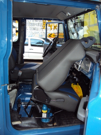

Bom dia Dimasi. Veja bem. O antigo dono, com dito anteriormente, ele colocou os bancos dianteiros e traseiro do Honda Fit. Os bancos dianteiros regula-se o encosto dos bancos. O antigo dono comprou um Kit- instalação de suportes para Band para receber os bancos. O acesso ao banco traseiro, é feito pelo banco do carona, onde corre pelo trilho para frente. Não é confortável o acesso ao banco traseiro. Já o banco traseiro é menor um pouco, más ficou muito bom.

Andei vendo uns bancos de Fit em ferros felho. Os caras tão pedindo de 600 a 800 nos bancos de tecido. Resolvi instalar os Rallye Dakar que já vem com o mecanismo e fixação próprios para band.
Dimasi,
os Rallye Dakar rebatem? O que é o "mecanismo e fixação próprios para Band"? Enfim, facilitam acesso ao banco traseiro?

O encosto abaixa e o banco desloca para frente. Sistema parecido com dos Uno 2P
Anexo 440600

Agradeço pela resposta e foto. Minha Band é 98 e o que mais atrapalha a colocação de um banco é o assoalho irregular e muito alto no local onde fica o tanque. Até achei bancos muito bons em ferro velho mas, ou não dão passagem para os bancos traseiros ou ficam muito altos. E não quero mexer no assoalho e deslocar o tanque.
