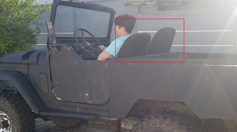

Olá Toyoteiros!!
Dando uma reativada no tópico, alguém tem ou sabe de alguém que tenha adaptado os bancos do Citroen C3?
Anexo 559709
Anexo 559792
Unica foto que tenho é essa

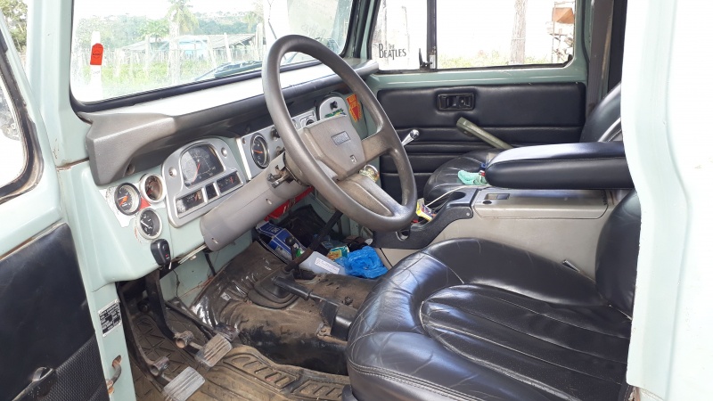

Amigo, estou com os bancos de couro do megane para instalar. Em breve posto como ficaram.
