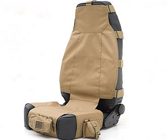

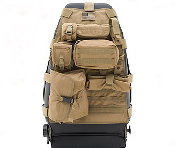

Boa, Cadista! Quando puderes, manda o contato da empresa. Tenho pretensões de fazer capas para os bancos da frente; haja vista a ausência de porta-trecos na Band... Penso em algo do gênero:
Anexo 491385Anexo 491386
