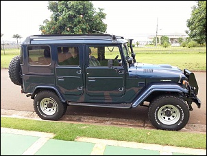

    Dudu, eu não coloquei não!
    Isso quem fez foi um membro do Toyoteiros (grupo via e-mail).
    Olha aí o resultado!
    Ficou MUITO BOM!
    Se quiser mais informação, vou pedir para você se cadastrar no grupo e ver com ele! rsrsr
    Vai que ele não quer que eu compartilhe por aqui!? ne!? rsrs
    Desculpa não poder ajudar mais que isso
    Abração
