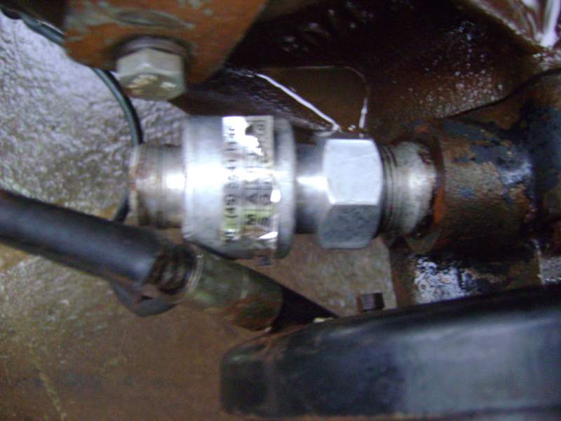

    Baixei a caixa de marcha da band para revisar e pintar, e percebi que onde conecta o cabo do velocimetro tinha uma peça que de la saia um fio até um chicote no painel, alguem ja viu isso? seria um outro velocimetro? horimetro?

    Jipeiro,
    É de algum aparelho de navegação que tinha, tipo Totem ou Compass ...
    Na minha tenho o Totem ...

    Citação Postado originalmente por Fe_jipeiro Ver Post
    Jipeiro,
    Pô legal... não fazia ideia que eles tinham isso pra bandeirante....

    Tá vendo só ... quem falou q a band não consegue receber um computador de bordo.. ahuahuahua
    Fica show !
    Abs ...
    Fica show !
    Abs ...
    Hehehe, quem diria hein, bandeirante com computador de bordo, agora só falta um airbag kkkk

    Visto que um painel moderno custa incríveis mil e poucos reais, estive pensando em instalar estes totem no painel.
    O bom é que independente do tamanho do pneu, ele registrará a velocidade real se estiver sido calibrado.
    Dá as mesmas coisas do painel antigo da Band, mais odometro parcial e voltímetro... e existe a opção para viaturas japonesas.
