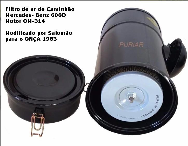

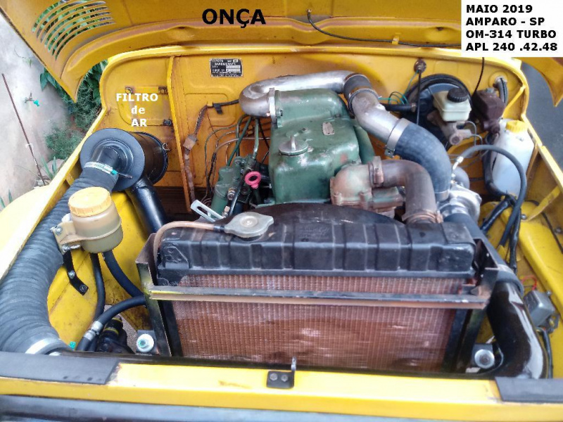

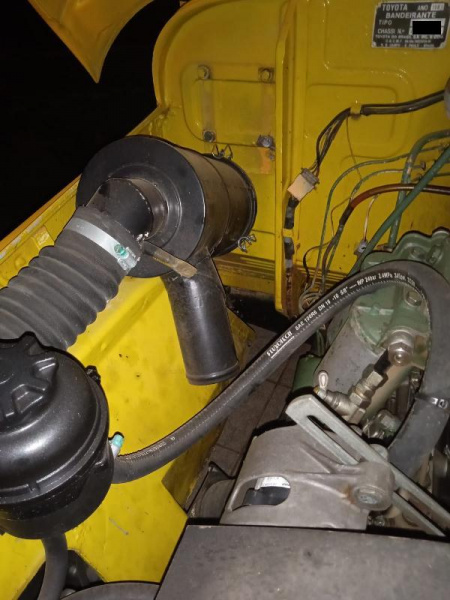

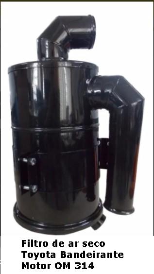

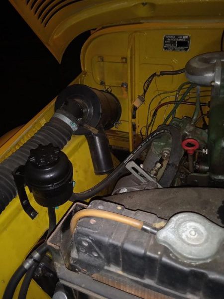

Quando turbinei meu ONÇA instalei o filtro de ar (seco) do caminhão MB 608D. Custou metade do preço do filtro para Toyota Band, mas o Salomão (mecânico) fez uma adaptação no bocal de entrada, usando a solda MIG por alguns minutos. Está funcionando muito bem há quase 3 anos.

A posição do bocal de entrada eu coloquei para baixo, mas poderia ter sido colocado em outra posição, inclusive para snorkel. Como vou emplacar 75 não faço mais trilhas pesadas e nem entro com o ONÇA na água. Só off-road light. :):):grin::brinde:
