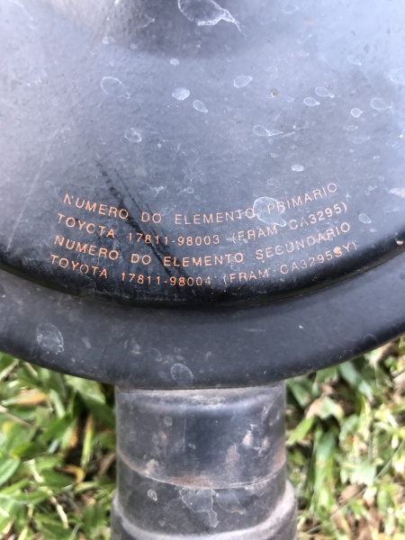

    Elemento Primário e Secundário - Filtro de Ar 14B
    Olá amigos,
    Novato nas postagens, mas observador veterano aqui no forum! Recentemente adquiri meu sonho de consumo, uma Band Longa 14B ano 2000. Ainda estou aprendendo a mexer nela, e fuçando debaixo do capô surgiu a seguinte dúvida:
    na tampa do filtro de ar estão listados um "Elemento Primário" e um "Elemento Secundário"
    NÚMERO DO ELEMENTO PRIMÁRIO
    TOYOTA 17822-98003 (FRAM CA3295)
    NÚMERO DO ELEMENTO SECUNDÁRIO
    TOYOTA 17822-98004 (FRAM CA3295 SY)
    Esse é o filtro que está nela no momento:
    Minha dúvida é: o que são esses elementos? Existe um "segundo filtro de ar"? Desde já, agradeço aos amigos!

    Exatamente, são dois filtros de ar, esse grande de papel que a sua tem e está faltando o interno, de um outro material (tipo uma lã).
    https://produto.mercadolivre.com.br/...wcB&quantity=1
    Nesse anúncio tem os dois. O pessoal costuma retirar esse interno (para melhorar a "respiração"), o que é um sacrilégio, pois essa caixa de ar da Bandeirante, com dois filtros, é uma obra de arte, filtra a poeira de maneira excepcional.

    Cara faz anos que vi a tal "panela" do filtro de ar com as escrituras em vermelho ainda hahaha. Poderia se caso ainda tenha o carro, tirar uma foto dela?

    Cara, se ainda tiver o carro poderia tirar uma foto da "panela" do filtro de ar com as escritas ainda. Faz anos que não vejo uma ainda com as escritas vivas.
