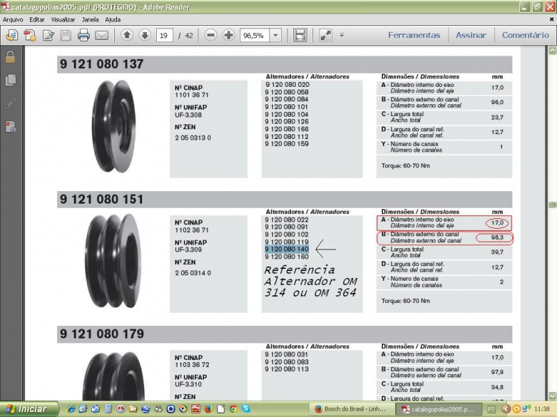

    Pessoal, achei no site da Bosch as dimensões das polias dos alternadores, então para dirimir nossas dúvidas aqui vão elas:
    Polia ORIGINAL para BAND com motor OM 314 ou 364, tem 98,3 milímetros de de diâmetro de borda a borda.
    Só complementando para quem vai utilizar o alternador do vectra de 120A, a medida do eixo onde vai a polia tem 17 milímetros.
    Vou tentar fazer funcionar com o malfadado WILITEC a saída W do alternador do vectra com polia dupla original da BAND com 98,3 milímetros de diâmetro... Depois posto o resultado...

    Citação Postado originalmente por Wanderband Ver Post

    Valeu pela dica, agora é acharmos em nossos estados o menor custo para comprarmos as nossas polias!
    Cara vc é 10!

    Citação Postado originalmente por Carlo Pecca Ver Post
    Wanderband
    Cara vc é 10!
    Ok Carlo, isso mesmo!! Já tenho uma polia, falta a outra rsrsr
