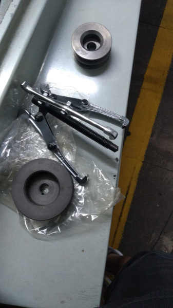

    Alvaro acabei por trocar a polia por outra menor, a aceleração que tinha que dar para o alternador começar a carregar estava muito alto, com a polia nova dou duas pequenas aceleradas e já começa a carregar.A polia é a do link que segui:
    Polia Alternador Unifap 2 Canais Valmet Tratores Bh180 / Bh1 | Parcelamento sem juros
    A única alteração é que diminui a espessura do setor onde esta o furo, a espessura é de cerca de 1,5cm e é muito espessa, quase não sobra rosca para a porca. Fui ao torneira e abaixei para 1,0cm, ficou ótimo!
    Abs.

    Segui fotos!
    Miniaturas de Anexos Miniaturas de Anexos -whatsapp-image-2022-06-15-18.32.30.jpg   -whatsapp-image-2022-06-15-17.54.29.jpg

    Esqueci de mencionar que a polia que removi tem uma saliência na parte traseira para que se encaixe no espaço entre o eixo e a carcaça do alternador para que possa girar sem raspar na carcaça, a polia que coloquei não tem este ressalto, é necessário uma peça,uma "arruela" com um ressalto(espaçador), para que a parte traseira não raspe na carcaça!
    Miniaturas de Anexos Miniaturas de Anexos -whatsapp-image-2022-06-27-10.43.31.jpg
