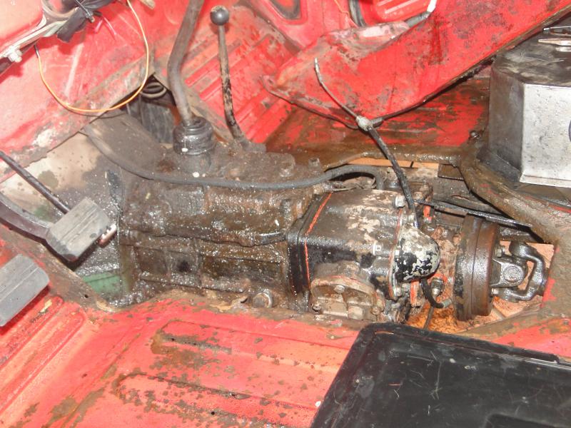

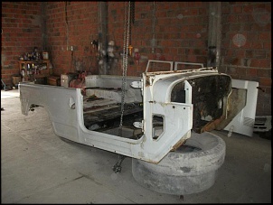

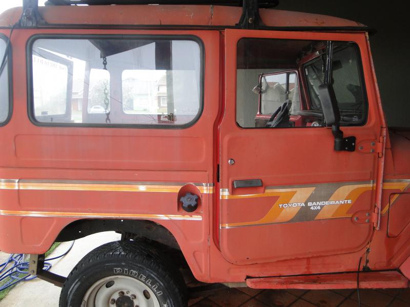

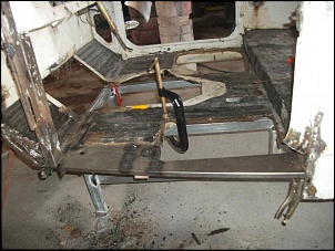

    Essa é mais 1 história de Toyota que está sendo reformada. Então vamos lá...
    Depois que comprei a Toyota fui mechendo aos poucos, freio a disco, revisão da parte mecânica conforme sobrava verba com o saudoso Chico Toyota.
    Agora o Zarcão vai passar para parte de estética.
    Segue as fotos.
    1- Retirada de todo o carpete.
    2- Limpeza geral.
    Agora está na mão do funileiro.
    Obs. O apelido de Zarcão é devido a cor vermelha desbotada que colegas gentilmente passaram a chamar.-dsc09499.jpg-dsc09496.jpg-dsc09494.jpg-dsc09491.jpg-dsc09484.jpg

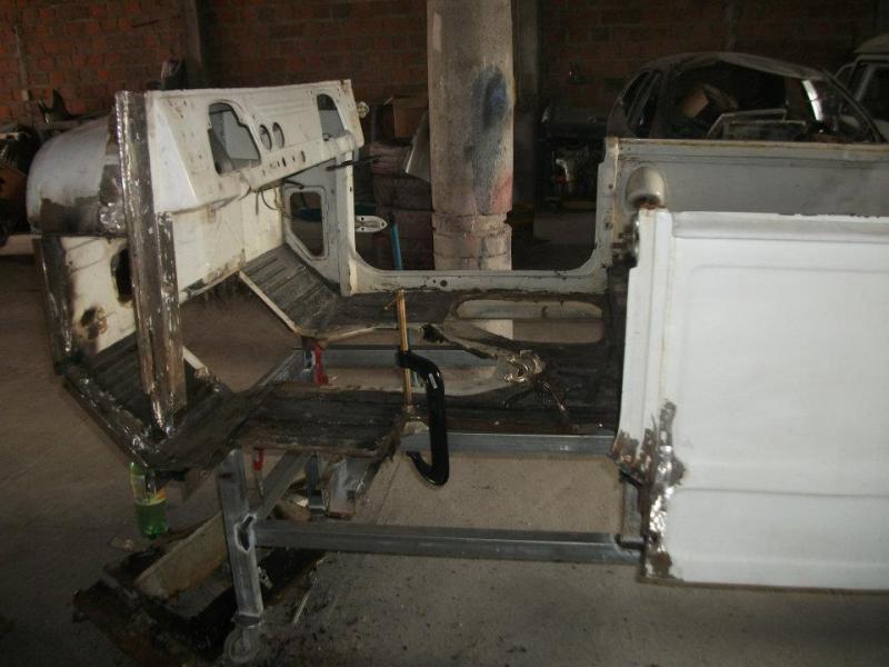

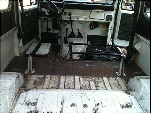

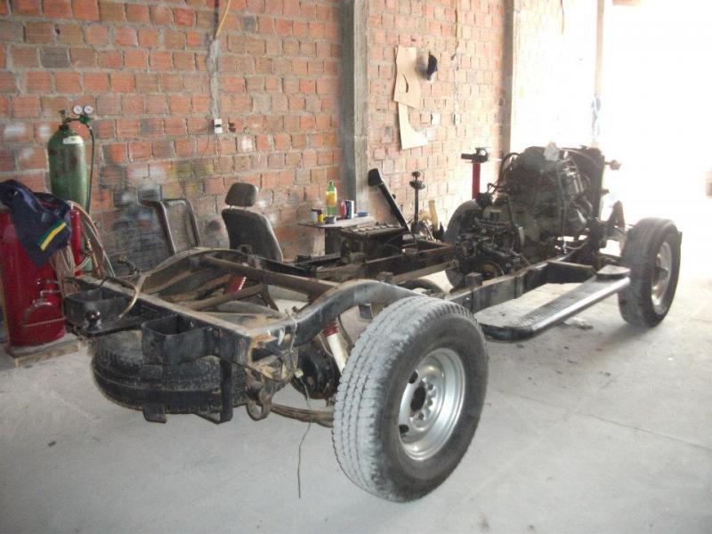

    A obra começou!
    -012-c-pia.jpg-restaura-o-14-.jpg-restaura-o-18-.jpg-restaura-o-19-.jpg-restaura-o-22-.jpg-restaura-o-24-.jpg-restaura-o-25-.jpg-restaura-o-28-.jpg-restaura-o-29-.jpg

    Bela reforma.
    Hoje eu mudei meu conceito, pegaria uma inteira de funilaria e faria revisão da parte mecânica.
    E boa sorte a todos que enfretaram o desafio.

    Citação Postado originalmente por Erikson Ver Post
    A obra começou!
    Eu eu procurei tanto uma "bacia" destas que acabarei tendo que fazer uma!...tenha um bom trabalho!

    Citação Postado originalmente por pablorocha Ver Post
    É como achar agulha no palheiro, achar uma bacia de Band perua não é fácil, e a tarefa de achar um funileiro para fazer uma Bandeirante interina também não foi fácil. Acho que vou abrir um tópico para os toyoteiros acompanharem passo a passo a restauração da Band 82.
