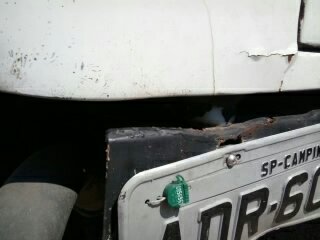

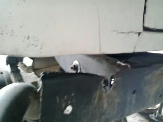

  • #54
    12/07/2008
    62
    4,686
    Agradecimentos: 43
    Como eu disse em outro tópico, a travessa de trás está trincada na ponta. Bem onde vai o calço do lado do motorista.
    Então antes será soldado o chassi.
    Vejam como estava:
    Vejam como estava:
    Hercilio coloca 2 calços um do lado do outro, deixa ver se tenho a foto do meu aqui.

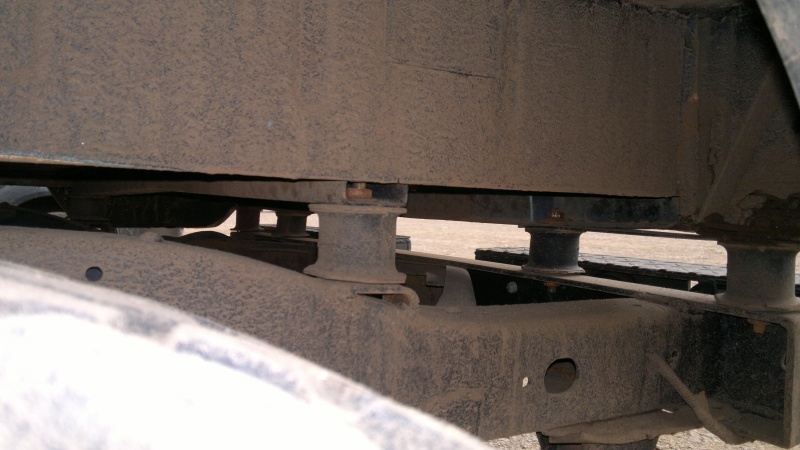

    Na parte de cima coloquei uma chapa para dar sustentação ligando um coxim ao outro.

    Ficou bem legal essa fixação. Para ter uma melhor idéia de como ficou a sua carroceria com os calços, vc pode tirar mais fotos do tipo frente, traseira, lado ESQ e DIR, beleza?
