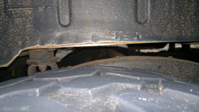

    fui dar um aolhada nos top kit e ja estao bem prensados substitui alguns por esse material ai da foto..
    Amarok CS S 17/17

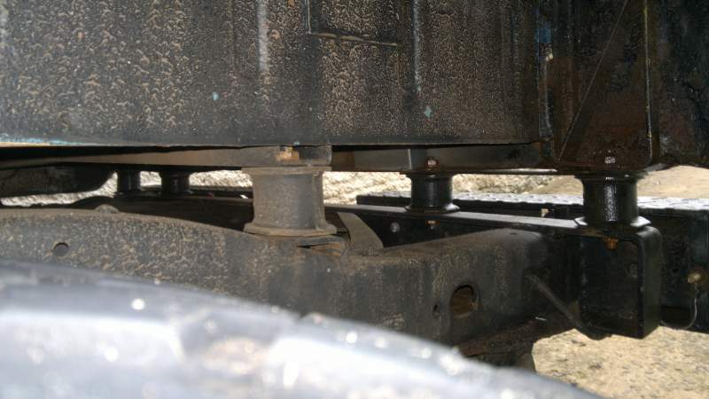

    eu uso os do opala fica bem macio! se quiser consigo mais fotos no momento só tenho essas duas

    Citação Postado originalmente por fabiano r Ver Post
    São calços do motor do opala?
    sim Hercilio são coxins do motor do opala
    se quizer mais alguma foto vou ali tirar.

    mais algumas, é muito importante utilizar parafusos de inox pq os de aço pra retirar dão muito trabalho, com essa "lona" e os parafusos de inox não gastei nem R$30,00...
    O coxim do opala vem com rosca dos dois lados, voce trocou o parafuso ou colocou as porcas diretamente nas roscas?

    O coxim do opala tem prisioneiros, não tem como usar parafusos de aço.
    Eu uso calços do Opala, eles tem 1.9" e você precisa calçar a caixa de direção e aumentar a coluna uns 4cm, se não aumentar a junta elástica vai arrebentar.
    Tem que calçar muito a caixa, então não faça com arruelas, faça uma flange e o parafuso da caixa virado para o motor tem que ser trocado por prisioneiro, porque não tem espaço para usar um parafuso normal.
