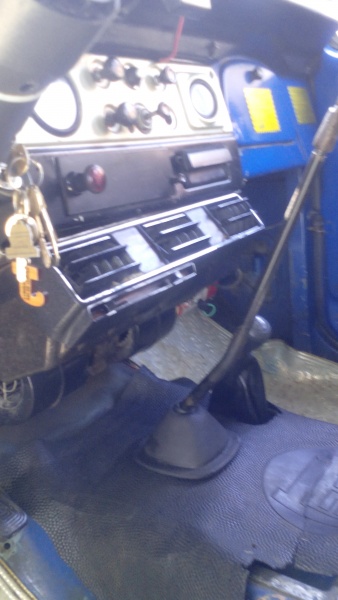

Hoje recebi a caixa evaporadora, é esse modelo aqui de 15000 btu:
Anexo 482145
Vem com essa outra frente com saídas para 4 dutos e é essa que quero usar. Duas para o ar forçado e as outras duas para os defletores que ficarão nas extremidades do painel.
Ainda não deu tempo de estudar, mas o tamanho da caixa sem os ventiladores é bem compacto. Acho que ficará bem acomodada embaixo do porta luva.
Vou tentar retirar os ventiladores de forma que possa aproveitar a caixa, apenas refazendo a parte de trás e encaixando na abertura do ventilador original do jipe. Mas fiquei com dúvidas sobre as conexões da serpentina que ficam salientes para trás da caixa. Essas conexões podem atravessar a parede corta-fogo?
Anexo 482147
Os botões que vieram na caixa evaporadora, pretendo colocar no painel e manter as funções dos botões deslizantes do ar-forçado.
