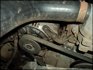

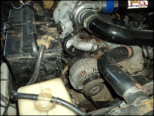

Olá pessoal, estou pensando em colocar um alternador mais forte em minha band, estive olhando os bosh de 120A, alguém teria uma adaptação como essa no 14B?!? Sabem me dizer se fica bom?!?
Tenho um Bosch 120A de algum veículo MB. Tive que adaptar o esticador e a polia que utilizei a original. Dizem que a correia V não aguenta, que tem que ser uma poly V. A minha já tá ha dois anos firme e forte. Por via das dúvidas ando com uma reserva.
