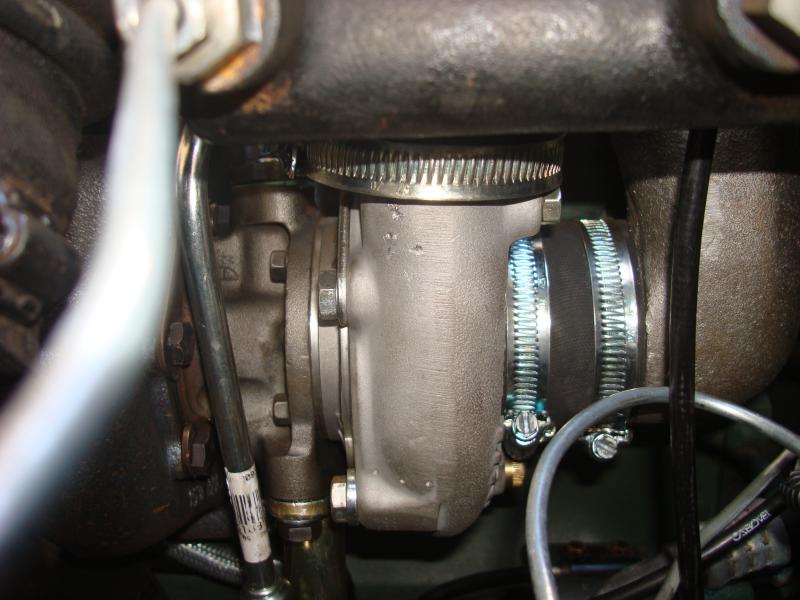

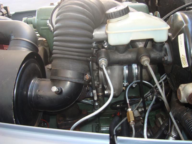

    Olá birawv... a sua turbina está enchendo quanto?
    Instalei o mesmo kit ontem.
    No inicio estava enchendo no máximo 0,5kg.
    Depois abrir a bomba 1,5 volta.
    Agora está enchendo 0,7kg.
    E está fazendo muito barulho de ar quando começa a encher.
    Não sei se está tendo algum vazamento ou puxando ar em falso.
    Vou verificar hoje de tardezinha.
    Maik
    Citação Postado originalmente por birawc Ver Post
    Boa noite, mandeiinstalar um ma garret 8150 42/48, ficou fantastico e outro carro em todos os sentidos, gastei 1.500,00 instalada, daqui algum tempo vou intercoolar ja comprei o intercooler (VW8150), irei fixar-lo no lugar e posteriormente fecho o circuito.Anexo 355963Anexo 355964Anexo 355965Anexo 355966Anexo 355967

    Blz birawc,
    a minha consegui tirar o chiado... era uma abraçadeira mal apertada...
    agora abri bem a BI, mas está enchendo no máximo 0,8kg...
    dizem que deveria encher 1,2kg, mas acho que talvez o próprio kit esteja restringindo.
    Vamos ver se consigo tirar mais alguma coisa dela...
    Maik
