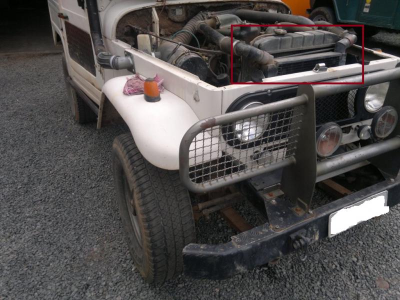

    Esqueci de falar, vc consegue mandar fotos do "intercooler" dela?

    Usuário Avatar de Fband
    22/06/2011
    Blumenau/SC
    31
    838
    Citação Postado originalmente por mecamaniaco Ver Post
    Segue a imagem que mostra o intercooler...
    Foi tirada antes de eu pegar a viatura.... agora ela está bem melhor.... hahah

    Você tem certeza de q é uma adaptação de radiador? Está parecendo q é um intercooler feio, mas um intercooler sabe....
    22/06/2011
    Blumenau/SC
    31
    838
    Olha, até onde eu sei, os radiadores são feitos de cobre e os intercoolers de alumínio.
    Os tubinhos, que não sei o nome, que passam no dissipador de calor, do intercooler são grossos (devido a passagem de ar)e do radiador são finos.
    E todas essas características fazem ele ser um radiador.
    Eu posso estar errado, mas eu acho que é isso.

    Levei anos até comprar a minha longa 83 e talvez um dia fique pronta kkkk. O meu motor 314 está turbinado e o intercooler foi fabricado a partir de um radiador de scania e eu não tenho queixa do desempenho.
    Grande abraço
    Citação Postado originalmente por Fband Ver Post
