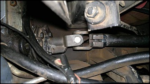

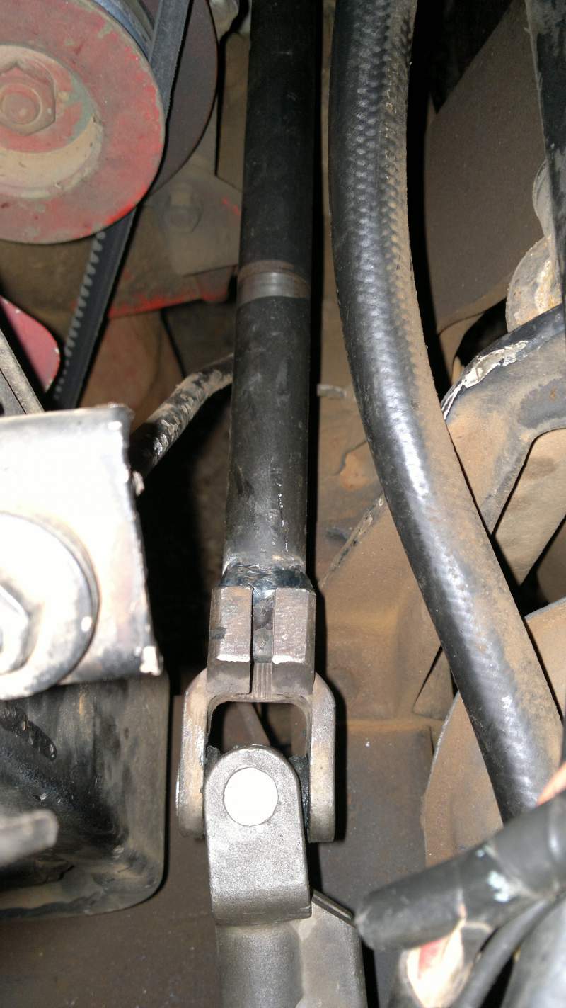

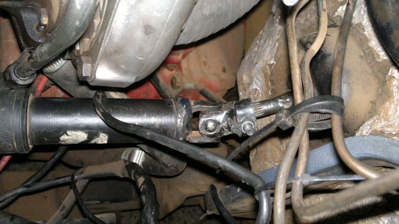

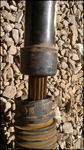

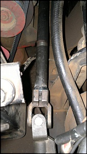

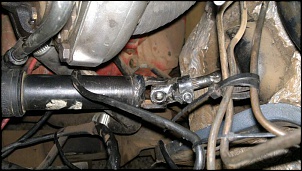

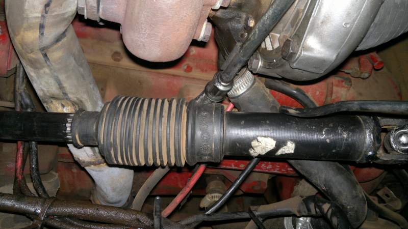

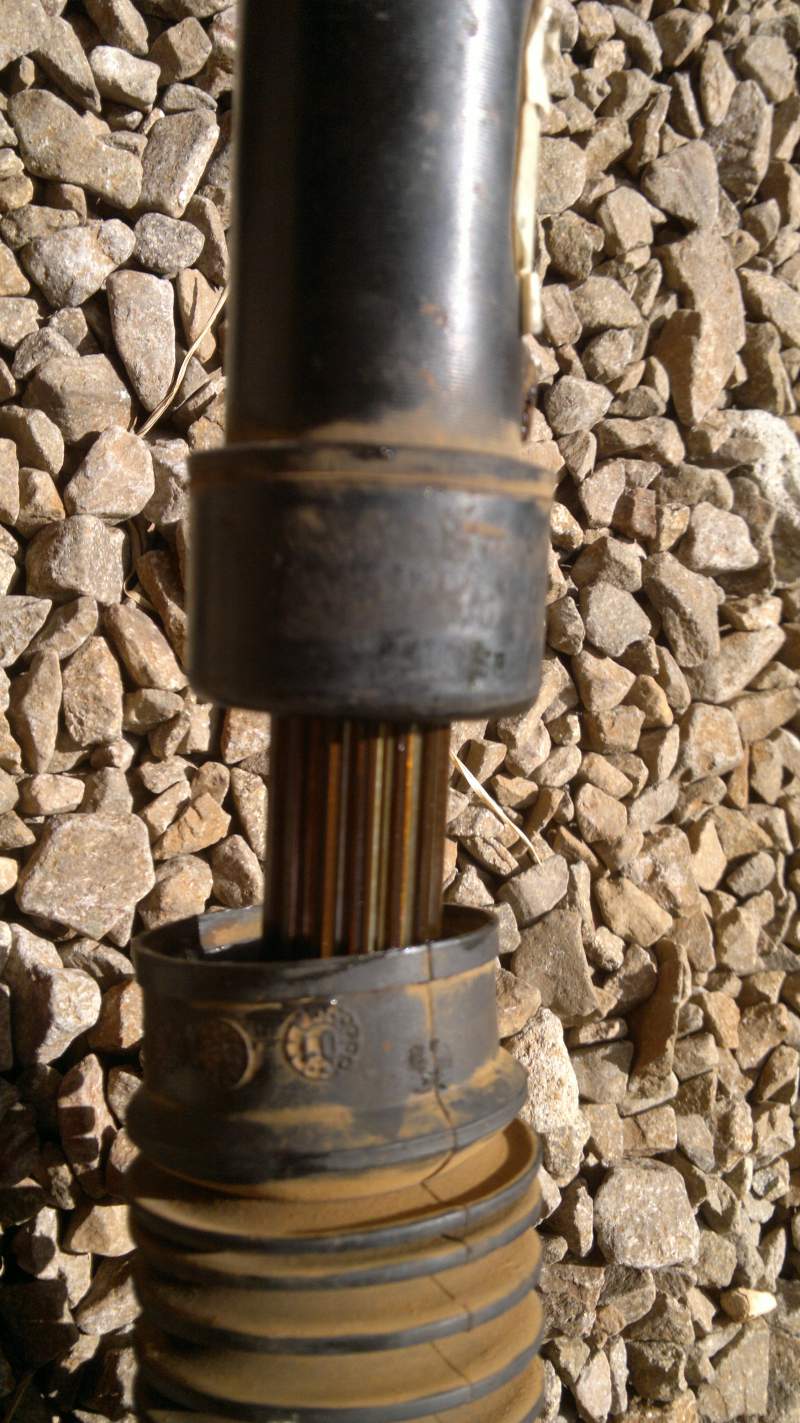

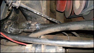

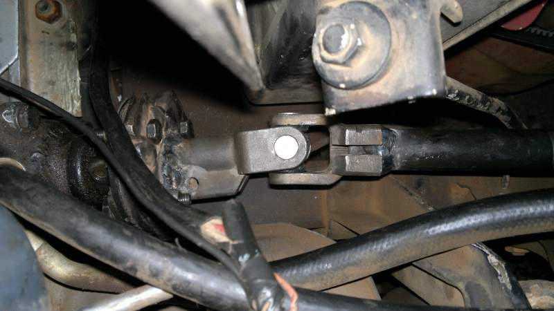

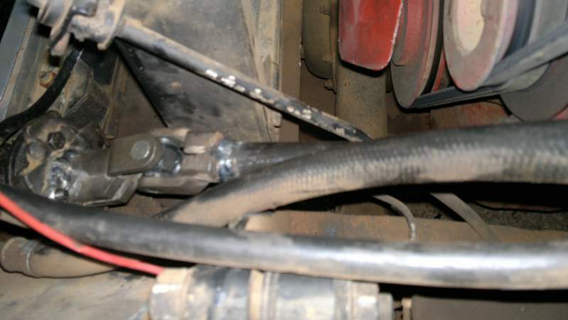

Esse é um erro comum, instalar uma barra de direção sem aquele "flexível" no meio da barra para compensar o trabalho da carroceria. A barra que você instalou parece um kit universal que a Gama4x4 vende para instalar DH em jeep.
Agora depois que você fez isso a folga vem da onde? Peça para alguém mover o volante enquanto você olha os componentes.
Lembre-se que sua caixa de direção, mesmo hidrálica, tem uma regulagem para eventais folgas. E a menor das folgas é multiplicada no pitman.
