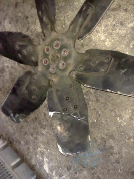

    Angry Técnica de Travessia de Agua
    All,
    Bom estou aqui ainda tentando entender "o que eu possa ter feito de errado" ou se foi uma fatalidade mesmo a hélice do motor entortar e danificar o radiador ao passar por uma rua alagada . Não quero cometer este erro novamente
    Bom tenho lido que ao se atravessar cursos dagua deve-se estar em 4x4 reduzida.
    O que eu fiz: Qdo atravessei este curso naw estava em 4x4 reduzuda...4x2 normalmente...tb estava com o AR ligado...e em rotação abaixo de 2000rpm...era um trecho de uns 50mts c agua pouco acima de uns 50 cms...
    O que deu errado???
    Miniaturas de Anexos Miniaturas de Anexos Ruas Alagadas e travessias de cursos d'agua-quebra-radiador-1-.jpg

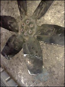

    A outra foto....
    Miniaturas de Anexos Miniaturas de Anexos Ruas Alagadas e travessias de cursos d'agua-quebra-radiador-3-.jpg

    A ventoinha nao era pra estar girando.. hehehe

    Mas 50cm não dá p alcançar a ventoiha, ainda mais com o carro em movimento, a não ser que um onibus ou caminhão no sentido contrário, fez uma onda. Eu passo em alagados com o ar desligado para evitar danos na ventoinha do ar e no prórpio compressor ( no 14b o compressor fica bem p baixo ).

    Algumas vezes, ja atravessei trechos urbanos quando morava no Rio, com agua a 50 cm, em 4x2 não vejo problema nisso, a minha com motor MB, nunca aconteceu nada, deve ter acontecido de na travessia alguma coisa que estava na agua entrou na hélice (pedaço de madeira) e empenou ela ai danificou o radiador, sua hélice é de aluminio ??? a minha é de ferro.

    Em geral, ao ligar o ar condicionado, a ventoinha é acionada tb, mesmo que o motor não esteja precisando.
    Talvez o problema tenha causas por aí.

    A Band 92 do Ards é motor MB, a ventoinha esta sempre rodando, ela não tem acionamento elétrico ou acoplamento viscoso.
