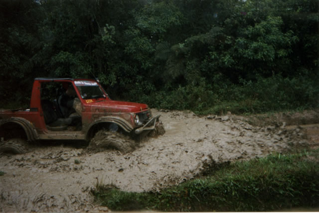

    Uma foto entrando "devagarinho".........
    Grande Mestre Bill!!!
    O Spider não é regra para "Jeep"!!! Com esses pneus, bloqueio, relação curta e guincho, vc faz como quer...
    Já os pobres mortais como eu, que usam Frontiera 750x16, bloqueio só na traseira e não tem guincho, temos que vencer os atoleiros no pau mesmo!!! E ir o mais longe possível, para que o jeep da frente possa conseguir tirar o nosso da encrenca, se atolar!
    Quanto às quebras, nessas situações, digo o seguinte: se quebrou é porque tava na hora! Jeep em dia, bem conservado, não quebra de graça! E quando falo em "pegar embalo", vejam que é com reduzida! Logo não chegará nem nos 30 Km/h! É apenas para não morrer nos primeiros 3 metros!

    Também, é realmente muito mais bonito passar devagar do que voando.......
    Sem dúvida nenhuma, Bill! Só que pra isso, vc tem que ter equipamento, pra não pagar mico quando quiser fazer bonito...
