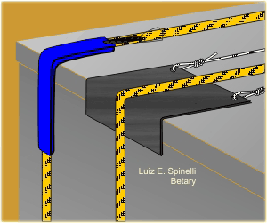

    O correto mesmo seria:
    1 - vc abraçar a arvore com uma borracha de pneu ou carpete ou uma lona bem grossa...
    2 - depois aplicar a cinta ou corda ou um cabo de aço (mas nao pode ser o mesmo cabo do guincho)...
    3 - a proteção deve ficar parada (fixa)...
    Imagens Anexas -utilizacao_cintas.gif -protetores_cordas.gif -ancoragem_pilar_fita.gif
