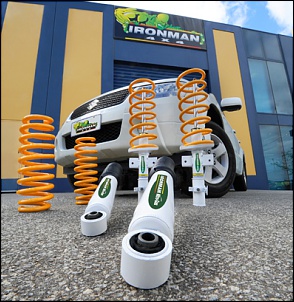

    - O kit da Ironmen - Austrália (Ironman 4x4 Press Release) custa AU$ 840,00. Vem com molas e amortecedores com 35 mm mais altos que os originais. O problema que vejo na troca das molas é que não temos como ver se elas manterão a mesma dureza, podem ser duras demais (perdendo conforto) ou macia demais (perdendo estabilidade). Só comprando ou vendo com quem comprou é que poderemos saber. Outro problema é que quando houver desgaste dos amortecedores não há no mercado nacional outro para repor.

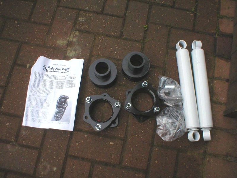

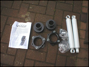

    - O kit Rocky Road – USA (Suzuki Grand Vitara lift) custa US$ 249,00 e garante 45 mm de ganho na altura. Ao contrário do anterior, trabalha com calços nos amortecedores “strut” dianteiros e nas molas traseiras. Apenas os amortecedores traseiros é que são maiores. Mas vi que o kit pode ser comprado com os amortecedores traseiros Rancho 9000, que possuem a mesma altura dos amortecedores da Suprema, que nós já conhecemos.
    Seguem fotos:
    Miniaturas de Anexos Miniaturas de Anexos -peru_gv1-1-.jpg   -peru_gv-1-.jpg   -kit-iroman_grand_vitara.jpg   -gvlift01-1-.jpg

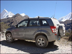

    Mias um kit australiano New Grand Vitara budget Lift Kit 2 Outdoor Auto
    E mais uma foto de um GVIII com lift.
    Miniaturas de Anexos Miniaturas de Anexos -15549691.jpg   -23976450033_large.jpg

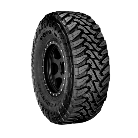

    Se quiser manter as rodas originais, tem o Toyo Open Country MT 255/65R17 (veja em www.polimarcas.com.br) que é apenas 5,4% maior que o original, resta saber o preço desse pneu da toyo...
    Se colocar as rodas acho 16 acho que dá pra usar até o 245/75R16 AT da Bfgoodrich, eu particularmente sou fã dos pneus da BF!

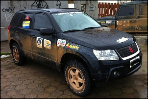

    Enfim, meu GV está com quase 2 polegadas de lift (kit+pneus) e gostei de como ficou. Não perdi em nada na estabilidade e ganhei um pouco de altura para as brincadeiras. Fiz as duas últimas etapas do Carioca Off Road e o GV foi lindo! Passamos em tudo e com ótimo desempenho (4o lugar em Rio Bonito e 11o lugar em Casimiro de Abreu). Depois que envelopei ficou tranquilo nas trilhas!
    Anexei fotos recentes para avaliação dos amigos.
    Abs,
    Miniaturas de Anexos Miniaturas de Anexos -gv3-24102011.jpg   -mt-km2.jpg   -bsj-out-2011.jpg
