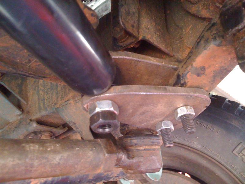

    Adaptação - Amortecedor de Direção no Samurai 97
    Usei o amortecedor de KOMBI, muito indicado nesse fórum. Esse amortecedor tem um curso ótimo para o Samurai.
    Nas fotos, vcs verão que parafusei um lado do amortecedor em um suporte que já existia no Samurai. Esse suporte fica perto do suporte da barra estabilizadora (lado esquerdo de quem olha o Samurai de frente).
    Na outra ponta eu mandei fazer duas chapas (cortamos com maçarico) e fizemos a furação para prender o amortecedor no braço da direção (Pô, não sei como se chama essa peça. Alguém, por favor, poste o nome correto para evitar erros).
    Vejam as fotos.
    O resultado foi ótimo. Quando eu dirigia o Samuca, a 60/80km/h, a direção ficava "sambando" nas mãos. Agora, acabou o problema.
    Boa sorte.

    Ficou meio que gambiarra, heim???
    O nome da peça é braço Pitman.
    Procure no google o seguinte: suzukiinfo-sj413fsm.pdf

    Gambiarra é quando a adaptação não fica "definitiva" ou feia - rs.

    O pitmam já tinha os dois furos ou vc furou? Num acha que pode ter enfraquecido ele não, e uma peça crucial para a direção se ela quebrar vc pode perder o controle.....

    Pelo menos no 97 o pitman já vem com os dois furos...

    Confirmo. No meu Samurai 97 o pitman já tinha esses dois furos. Eu medi-los e fiz o suporte com base na furação já existente.
