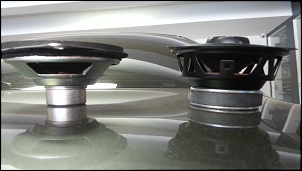

    Falantes dianteiros trocados. Parece que o Jimny 2013 tem falantes piores que o japonês.
    Jogo rápido, e a qualidade no som faz muita diferença.

    qual par de falantes dianteiros vc colocou?
