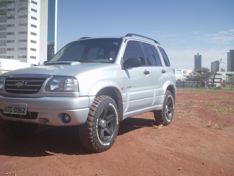

O meu Tracker, definitivamente, não parece carro de mulher....
Eu estava querendo pintar as rodas de preto também, mas tenho dúvidas com relação a durabilidade da pintura indo pra trilha direto como faço, ai nem sei vale a pena :pensativo:

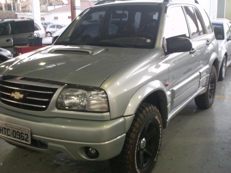

Ae pessoal, tirei uma foto quando fui pegar o carro hoje, agora com a tomada de ar da s10 2007, no fds vou tirar fotos melhores e coloco aqui.
Gustavo eu coloquei calço e não troquei amortecedor nem mola, vou usar assim por enquanto...

hahaha ... mas o teu é um caso a parte. Os pneus, calços, parachoques, etc .. já denunciam!
Pra ter uma durabilidade maior deixa que os caras que reformam rodas pintar .. pois ele lixam bem e dão um primer e depois pintam .. descasca só se ralar forte mesmo. O meu eu mesmo pintei, sem primer ... troquei os pneus e a máquina da borracharia ralou toda a borda .. deixando prata de volta ... vou ter que retocar ...
Conforme prometido, as fotos ... mas qdo der tempo tiro umas decentes ...
Pneus 235/70/16 recapados Mamute modelo Vírus, carro original .. logo compro odo o restante, proteçoes, calços, molas, amort. etc...
