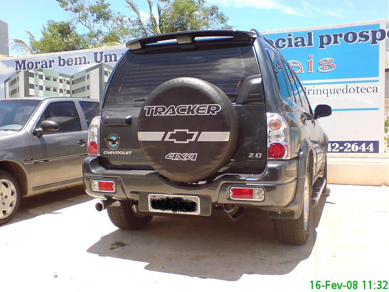

    Botão (painel) lampada de neblina traseira Tracker
    Alguém conhece ou sabe onde posso encontrar este botão que serve para ligar a lampada de neblina traseira da Tracker e que fica no painel?
    E as lanternas que ficam no parachoque traseiro? Alguém consegue algum modleo generico ou que combine com as lanternas originais da tracker?
    Vejam como ficou bom essa lanterna que o colega colocou nesta viatura.
    Alguém sabe onde posso conseguir 01 par igual a dele???
    E quanto a fiação, ligação e rabichos que são necessários para instala-los? ALguém sabe? dicas?
    Pretendo colocá-las e ligar de forma que vire também uma lanterna de neblina traseira.

    Rapaz também gostei desta lanterna! Vc por acaso, pelo tempo do post, achou? Se souber de alguma noticia fiquei muito interessado. Abraço!
    Essa lanterna deve ser a original do Suzuki Vitara.
    É o mesmo carro... mas a configuração de lanternas e luzes de freio é diferente.
    O botão parece o mesmo do Suzuki Jimny. Também tenho procurado avulso e não encontrei.
    Exceto em anúncios dos kits no Mercado Livre.
    Se encontrar, também gostaria de saber!
    Um abraço.

    Pessoal, essa lanterna de modo original não vem com essa parte branca e sim amarela, pois é do pisca. Essa daí de cima foi feito serviço de corte da parte amarela e cola da parte branca e ficou excelente que diga-se de passagem. E na realidade essa luz não funciona como neblina. No Grand Vitara, essas luzes aí são laterais e piscas. A neblina fica em cima do lado esquerdo e do outro lado a ré. E os outros dois de cima são defletores vermelhos. Sendo assim mudei no meu carro. Coloquei lampadas de duplo contato em cima, pra ficar ré e freio em cima e embaixo como consta na foto anexo.

    é isso aê! o Nosso (ELISSON)... fica legal, porque os parachoques são pratas! combina legal!

    Esses caras fabricam o botão, mas não sei como conseguir:
    CHINA KuWe Science&Technology Co.,LTD
    Também já procurei o esquema de ligação correto (passando pela caixa de fusiveis) e não achei...
    No Brasil só vi um a venda por 300 pratas!

    O dificil realmente é encontrar esta lanterna para fazer a adaptação, mas ainda acho que existe estaa peça pronta do jeito que o amigo luciano fotografou. Abraço

    Zetollis, a lanterna sempre tem no Mercado Livre, Alternativa ou Suzucar. A grande questão é o preço praticado!!!! Pronta eu duvido que exista.
    Lanterna Anti Neblina Do Parachoque Traseiro Tracker 01/08 R$250,00 - COMPREPECASONLINE | TodaOferta

    Dei uma olhada no link que postou o Elisson e realmente não vale a pena pagar os R$ 250. O jeito é procurar algum no ferro velho. Agora e a "parte branca" de qual veiculo ele adaptou?
    Boa pergunta zetollis.....acredito eu que tenha sido da kombi, pois tem umas lanternas pra ela que é toda branca. E o que tá segurando a lanterna toda é esse aplique cromado, agora como foi isso tudo só se o kra aí desse o caminho das pedras.

    Ainda em relação a lanterna traseira (parachoque), alguém já pesquisou as lanternas das pick ups da towner ou similares? Parece que servem, vou dar uuma conferida de perto, depois posto aqui. abraço
