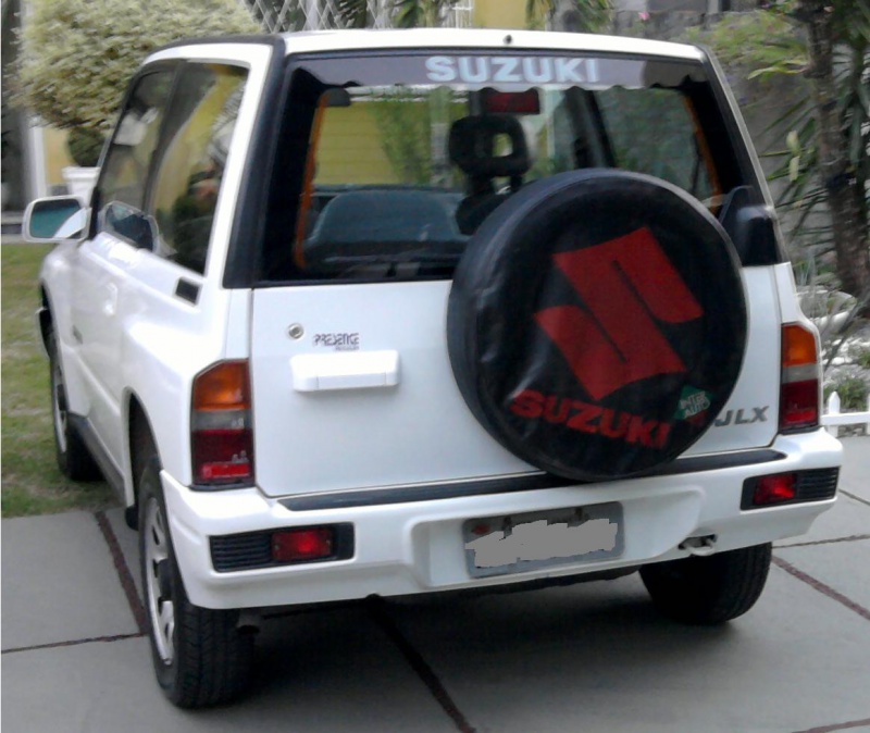

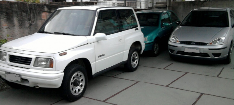

    116 pessoas viram e ninguém me ajudou, rsrs.
    vou postar umas fotos do meu, as fotos são do dia em que comprei, nessa semana que passou só comprei o "S" da suzuki que tava faltando na frente pela suzucar e coloquei um insulfilm, depois tiro umas fotos com essas alterações e posto aqui tbm...
    pretendo fazer o lift e colocar pneus maiores em breve, ainda tô na duvida se mudo as rodas pra mangels tbm ou deixo as de ferro...
