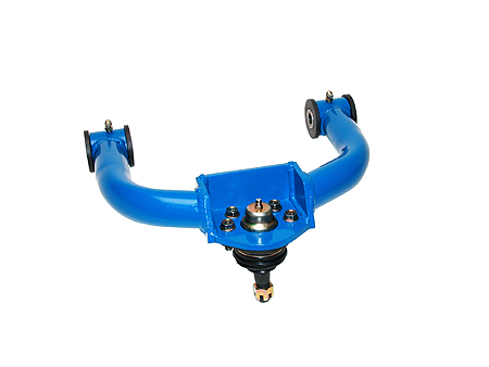

  • 19/10/2011, 23:53
    aryrj
    1 Anexo(s)
    Ahá...Aki está! Repare nas graxeiras (3) e também na possibilidade de troca eventual do pivô...
    Anexo 316770
  • 20/10/2011, 10:36
    Fernando L. Schiesser
    Postado originalmente por aryrj Ver Post
    Anexo 316770
    Bom dia amigo,
    Realmente o wishbone da calmini possui o terminal rotular, que são peças que permitem melhorar muuuito o ângulo de trabalho do wishbone, mas por experiência de um amigo que já os utilizou em wishbones, barras de tração e balanças diversas, em uso mais agressivo, o terminal não aguenta, mas que são peças bonitas de se ver trabalhando, são...hehehe.
    Essa balança também é interessante mas acho que não é de vitara pois o vértice onde fica o pivô fica equidistante dos pontos de apoio na base da bandeja, no vitara é deslocado.
    Bom seria se não tivesse esses pontos de engraxe pois a manutenção no pós trilha fica mais onerosa, prefiro buchas de P.U. e pivôs blindados. O kit 4Xfour art é muito mais prático pois tem a possibilidade de troca do pivô, resta saber de qual o veículo para uma adaptação futura no caso da quebra do que vem no kit.
    Seria bastante interessante saber quem vende esse kit pois existe a possibilidade de venderem só o wishbone.
    Sou da seguinte opinião, pago mais caro mas tenho segurança, na verdade é um investimento com ótima relação custo/benefício = vida.
    Tem que ver se o Rodrigo da RC 4X4 tem alguma solução pois o rapaz é fera.
    Um abraço
    Fernando
  • 20/10/2011, 18:28
    aryrj
    Fernando, óbvio que esta não é a balança de um vitara.
    Mas a minha idéia tb não é achar no mercado uma balança alternativa para um vitara e sim, observar projetos cuja funcionalidade e robustez merecessem um protótipo para teste.
    Baseado nessa premissa, estou analisando os pontos fortes de projetos já testados e aprovados, para aí, criar um para uso próprio.
    Este é o meu hobby, criar e testar em situações críticas.
    Isso é o"DIY" da minha assinatura!:semideia
  • 20/10/2011, 19:44
    Cara, sou da mesma opinião, adoro analizar e criar... Tens que ver a suspensão que projetei para meu gurgel, ficou muito boa...
    Considerando os wishbones vistos aqui, os tubulares sem dúvida nenhuma são a melhor opção devido sua construção relativamente fácil e elevada resistência, os pivôs dependerão de uma análise de disponibilidade no mercado, uma marca que considero ótima é a TRW.
    Um abraço
    Fernando
