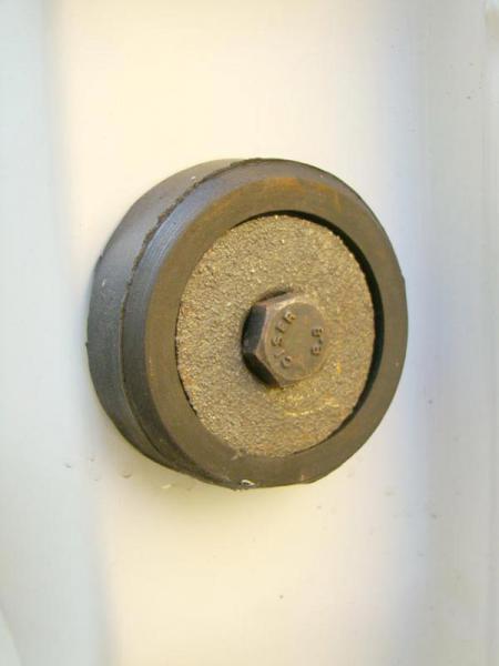

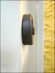

    Pessoal, achei aqui em Porto Alegre, uma peça que se adaptou - quase - perfeitamente no lugar. É uma peça que serve de amortecimento de equipamentos pesados, na verdade é um serve para elimar as vibrações do equipamento.
    E o melhor, custou apenas R$ 19,00!!!!
    Bom, as adaptações que precisei fazer na peça, foram, afinar ela, na espessura, pois no diâmetro não foi necessário fazer absolutamente nada, e fazer um furo no centro, na parte metálica para encaixar o parafuso 8mm que é a bitola do furo da porta do vitara.
    Vou fazer as fotos e postar na sequência.
    Abração a todos e valeu as dicas.

    Pessoal, conforme combinado, um pouco atrasado, mas...., ai vão as fotos da peça que me refiro.
    [IMG]file:///C:/Users/MCorso/Desktop/Nova%20Pasta%20%282%29/BATENTE_01.jpg[/IMG]
    Miniaturas de Anexos Miniaturas de Anexos Batente da porta traseira do vitara-batente_01.jpg   Batente da porta traseira do vitara-batente_02.jpg   Batente da porta traseira do vitara-batente_03.jpg   Batente da porta traseira do vitara-batente_04.jpg
