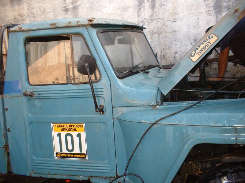

    Tirei manchas de um parabrisa que tenho de F 75 com bombril e uma massa de limpeza interna que ganhei no lava rápido que lavo.
    Gostei de como ficoi...
    As manchas eram escorrido de ferrugem pq a F estava parada a 5 anos.
    1° Foto antes da limpeza
    2° foto depois de limpo.
    Abs.
