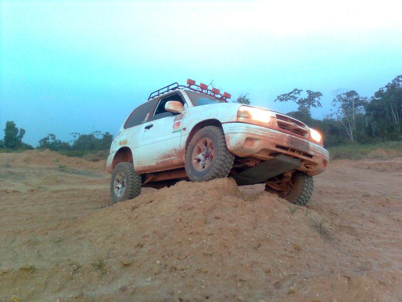

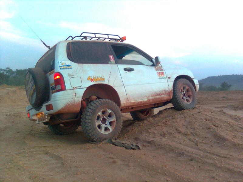

    Molas
    Srs,
    Após instaladas as molas da Alternativa com 1” a mais na traseira saí pra dar um role leve no fim de semana... As impressões quanto a estabilidade é que não mudou muita coisa, a não ser a sensação que as molas são mais fortes que os amortecedores, percebi que quando passo em uma erosão por exemplo, a mola abre de vez chegando a dar uma espécie de “soco” no amortecedor acompanhado de um barulho um pouco forte, mas quanto ao ganho de altura ficou melhor do que eu esperava, chega a ser impressionante a diferença que faz 1” a mais na suspensão (quem reclamou foi a patroa). Como falei fiz o teste apenas em estrada de barro com bastante costela de vaca indo pro sítio de um amigo meu com percurso em torno de 130Km, também não sei como ele se comportará no asfalto, pois aqui na região onde eu moro não “existe” isso, só poderei fazer esse teste em Março que é quando mandarei o “VitaMassa” pra Belém-PA e pegarei a estrada pra minha casa em Natal-RN.
