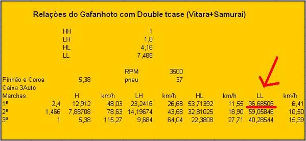

    bil, faz as contas do crawl ratio do nosso vitara, acho que vai ficar quase igual a sua:
    1. câmbio at + t-case vitara + tcase samurai 4.16 e dif 5.38 do trolha.
    crawl ratio de ?
  • 31/03/2005, 00:23
    Alexandre X
    Postado originalmente por edvaldo
    crawl ratio de ?
    procê é só filé:
    http://www.4x4brasil.com.br/forum/ga...bdae1116ba.jpg

    edvaldo
    xis, muito obrigado, mas essa relação vai pro frank! e não pro gafanhoto. o gafanhoto tenho outro planos pro futuro.
