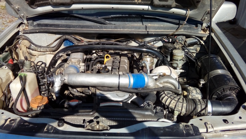

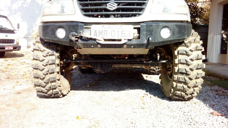

    Bom dia rafael, um grande abraço, esta com 0,5 bar de pressão, foi usado um fator de correção, valores nas rodas, meu grand vitara é automatico e com o turbo ficou outro carro, aquela sensação que você pisa e o carro não anda desapareceu onde eu subia em segunda marcha sofrendo e no limite hoje subo com a mesma marcha sobrando e com a carretinha engatada na traseira com 300kg em cima, sem comparação, estou usando esta pressão para preservar o motor acho que 0,4bar já é suficiente, vou fazer algumas trilhas pra ver como se comporta.
    abaixo segue configuração do pratinha.
    motor original com turbo e full tech ft350.
    diferêncial dianteiro e trazeiro jpx modificados com bloqueio kaiser na traseira e selecionavel na dianteira.
    pneus 35/12,5/15 recapados insano dá 37.
    suspa 4 link dianteira e traseira.
    x crawler 3.2
    guincho warn 9.5.
    amortecedores com regulagem dianteiro e traseiros.
    direção hidraulica jpx.
    e outros detalhes diversos, montar um grand vitara destes não é brincadeira e da muito trabalho e custo, vou bater fotos recentes e detalhadas e postar aqui, sei que o pessoal gosta de ver estas modificações.

    Boa tarde pessoal segue algumas fotos da viatura.Anexo 551451Anexo 551453Anexo 551454Anexo 551455Anexo 551456Anexo 551457
