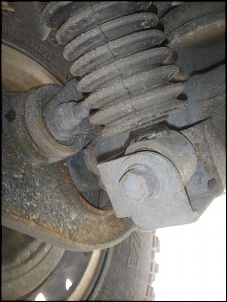

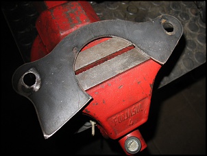

Esta quebra é comum. O meu quebrou, mandei soldar e tá lá até hoje. O Samurai do Fabiano quando quebrou ele não perdeu tempo em soldar, fez logo uma chapa nova, mais espessa, que também é pau pra toda obra. Recomendo.

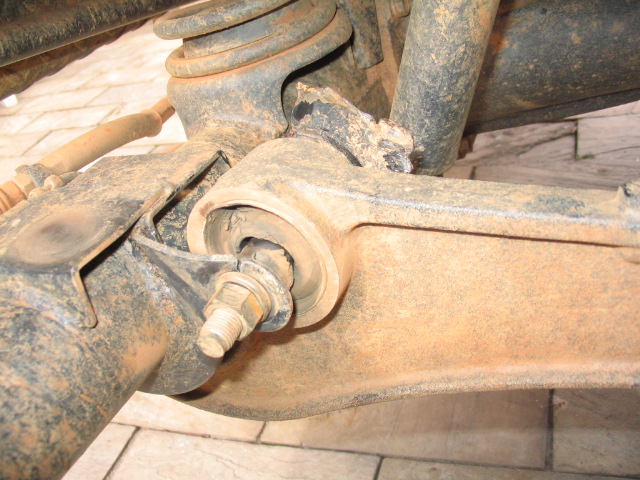

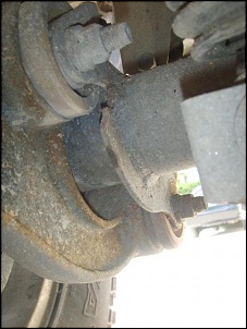

No mesmo dia que o Rubens criou o tópico estava desmontado o eixo para resolver este mesmo problema.

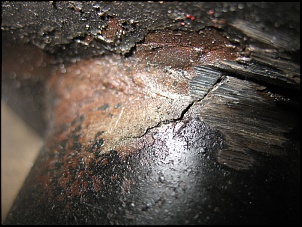

No meu caso, felizmente, a trinca seguiu para o tubo do eixo, reduzindo a velocidade de propagação e criando um vazamento de óleo que me avisou do problema.

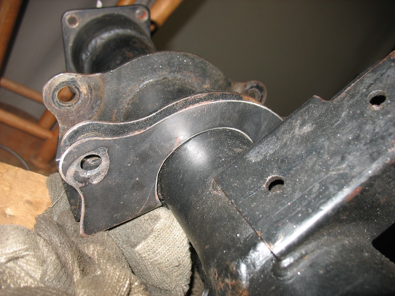

Preferi criar somente um reforço pois sai mais barato mas no futuro vou trocar os suportes.
Acho que o melhor seria um suporte onde o cordão de solda circundasse todo ele, evitando os pontos de concetração de tensão que existe, principalmente quando intala-se um kit de redução.

Abaixo algumas fotos da trinca e do reforço que saiu por R$20. Só falta levar em um profissional para solda, ainda não tenho total controle sobre o aparelho de solda novo.
Aproveitando o trabalho refiz o suporte de amortecedor que estava um pouco torto.

concordo em parte... mas no meu caso e na maioria das quebras que ví por aqui, o suporte nao quebrou a parede do tubo do eixo nao, ele quebrou junto ao buraco onde vai o parafuso de fixacao dos links, deixando claro que o problema é a resistencia insuficiente da chapa..
dai uma chapa mais espessa resolveu 100% dos problemas

Abaixo algumas fotos do serviço finalizado.
Custo: R$20 - suporte do link
R$20 - suporte do amortecedor
R$100- soldagem de tudo
Em anexo também o desenho em AutoCad do suporte que fiz para ser usado em algum sistema de corte computadorizado. Por sorte os furos deram certos, com poucos ajustes, mas aconselho a furar após estar tudo pronto.
