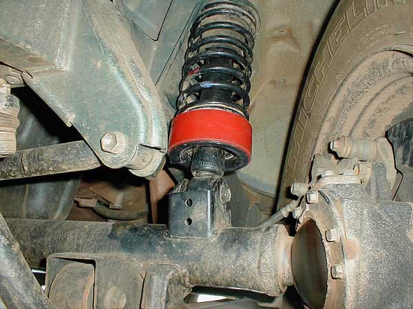

    Calços de 2 polegadas suspensão
    Se alguem ergueu a suspensão do Samurai com molas helicoidais com calços de PU ou borracha em 2" , gostaria de algumas dicas da modificação como molas e amortecedores de preferencia nacionais que se adaptem a esse aumento de altura ser que se tenha que alterar a fixação dos mesmos
    Bom, se pode usar as molas traseiras do Verona para eliminar a necessidade de ter calços. Quanto os amortecedores, só os originais.......

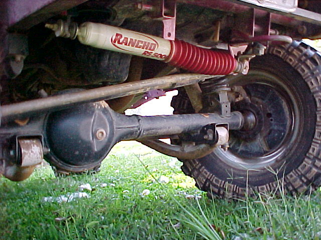

    Uma foto do alguns anos atrás, quando fiz as primeiras tímidas modificações no meu.......
    Um pouco depois se transformou nisso........
    E agora tá assim........
    Ola Bill!
    Gostaria de saber em quanto mais ou menos aumentou a altura do samurai com as molas traseiras do verona?
    Pode-se continuar com os amortecedores originais?
    Quais as outras modificações para usar estas molas?
    Obrigado
    Alex
    Samurai 97 MT
    Pelotas-RS
    Citação Postado originalmente por alex_floripa
    Ola Bill!
    Obrigado
    Alex
    Samurai 97 MT
    Pelotas-RS
    Sobe +/- 2". Porém, por ter um "spring rate" muito baixo, a bunda do carro abaixa muito com qualquer peso. Uma pessoa no banco de trás, já dá batente na suspensão. O melhor são calços de 1 1/2" em cima das molas originais. Dá para usar os amortecedores originais, mas eles dão fimde curso aberto com facilidade.......
    Bill
