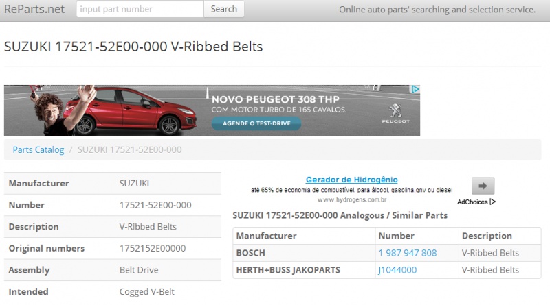

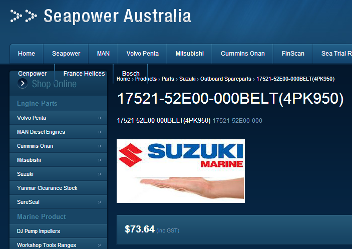

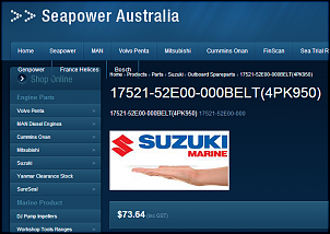

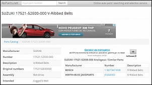

    Fiz revisão na concessionária e me passaram esses códigos e preços.
    Correia Alternador - 17521-52E00-000 === R$ 220,00
    Correia Direção - 95141-50F01-000 === R$ 195,00
