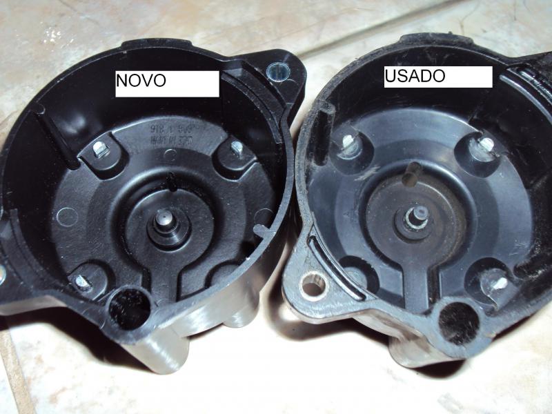

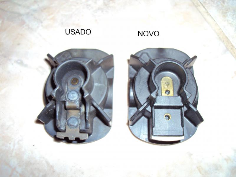

Oi pessoal,
eu já tô ficando maluco mas tentando manter a calma,
ele falha entre 2000 e 3000RPM, dá pra perceber a falha quando passo a marcha antes dos 3000RPM ou quando eu tiro o pé do acelerador antes dos 3000RPM e retomo novamente suavemente, quando retomo bruscamente no acelerador ele não falha.
No inicio desconfiei da sonda lambda, cheguei a testar e não tava 100% (ainda era original) e acabei trocando, dessa vez olhei abri o distribuidor e resolvi trocar tudo, e vou continuar testando.
Rainer, os cabos são de silicone 8.8mm da finaparts, comprei em 2009 e as velas têm pouco mais de 10000km.
A MAF comprei Zero em 2009 e não acende a luz do CheckEngine.
