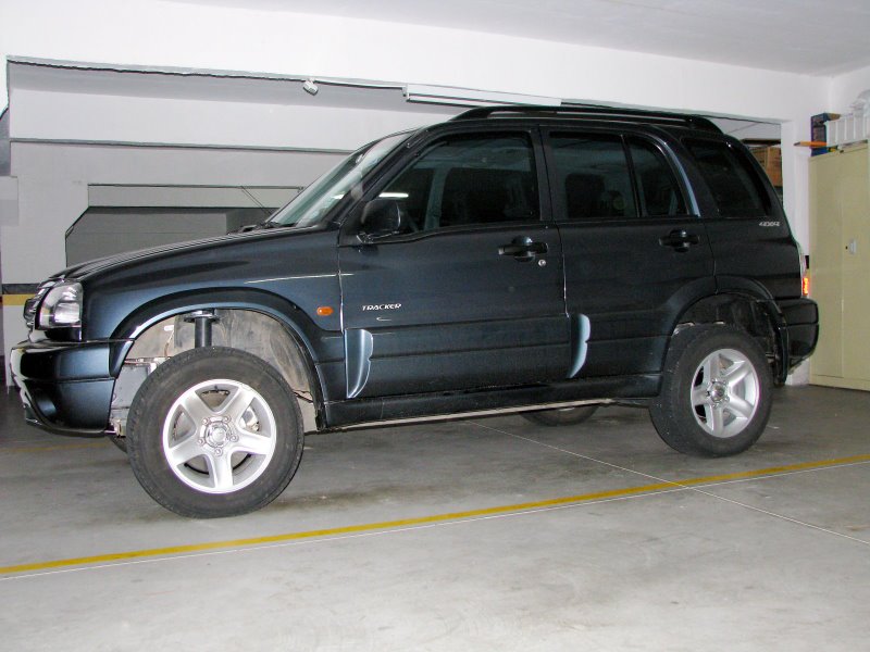

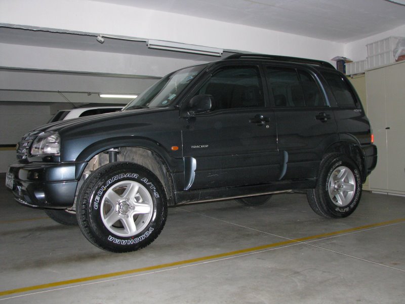

    Caro Rogério,
    Fica muito feio o carro com lift de 2" e pneus de tamanho original. Vide fotos anexas do carro do companheiro de fórum Iwakura, antes e depois dele instalar pneus maiores.
    []s.
    Miniaturas de Anexos Miniaturas de Anexos Pneu original e lift 2" em GM Tracker 2.0 16V-iwakura1.jpg   Pneu original e lift 2" em GM Tracker 2.0 16V-iwakura2.jpg

    Amigo Pedrinha,
    Obrigado pela resposta. Ilustrativa! Realmente ficou esquisito!
    Como o pneu é ZERO e tem um perfil aparentemente mais offroad que o Bridgestone original, pensei em deixar ele assim um tempo apenas fazendo o lift.
    Vou aguardar.... Depois de algumas trilhas vou avaliar se o carro raspa muito ou não. O ângulo de ataque parece mínimo!
