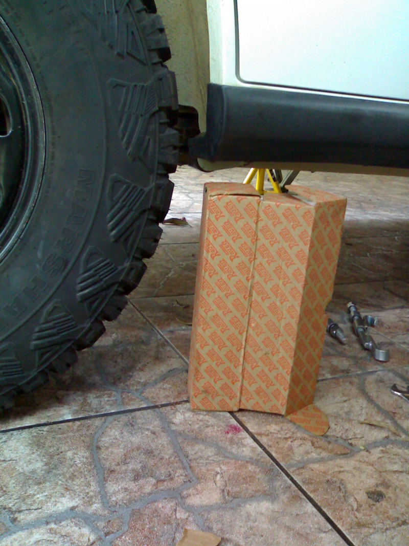

    Galera.
    Comprei as molas dianteiras do chevette e coloquei no meu side.
    Aparentemente ficarão boas, porém observei que essa mola não eleva o carro em 2" e sim em 1", pelo menos no sidekick 4 portas.
    Retirei o calço que estava nas molas traseiras e passei eles para a frente do carro, e na traseira coloquei as molas do chevette mais um calço de 1cm, pois observei que com o amortecedor do omega aberto no máximo as molas ficavam meio soltas.
    Com uma trena e o carro no plano, medi e deu diferenças que não me agradaram (medindo do chão até a parte mais alta do vão do paralama).
    Dianteira esquerda = 88,1cm
    Dianteira direita = 88cm
    Traseira esquerda = 85,4 cm
    Traseira direita = 86 cm
    essa pequena diferença na traseira deve ser o "batente" que está judiado...
    Vou comprar mais 2 calços de 2" e substituir o calço de 1cm por estes de 2" (5 cm), assim a traseira vai ficar 2 cm mais alta do que a dianteira, o que no visual vai dar para perceber apenas se observarmos bem.
    Depois posto impressões com os calços nas molas traseiras e algumas fotos.
    Mas o bixo ficou bonito com os novos sapatos 30x9,5 e suspenção mais alta...
    Sportage 2.0 16v 1997 a gasolina com lifth de 2"

    Seguem fotos comparativas do sidekick mesmo com a suspenção traseira 2cm menor do que a dianteira.
    Antes
    Depois
