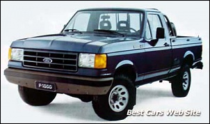

    Aproveitando o tópico:
    Achei para vender umas rodas de ferro de F-1000 que sempre quis colocar no samurai. Acho que são as mesmas que o Alberto.Oliveira utilizava no samurai dele.
    No entanto, quando fui ver as rodas de perto, verifiquei que as mesmas devem pesar pelo menos 4x mais do que as de samurai.
    PERGUNTAS:
    1. que tipo de problema estas rodas mais pesadas podem causar no carro?
    2. podem acelerar o desgaste de algum componente?
    3. o peso extra chega a afetar o rendimento? e a dirigibilidade?
    4. Recomenda-se ou não a substituição das rodas originais por estas?

    não sei se estraga, mas te adianto que vai ficar lindo. essa roda nos suzukis( qualquer um) fica muito bonito.
